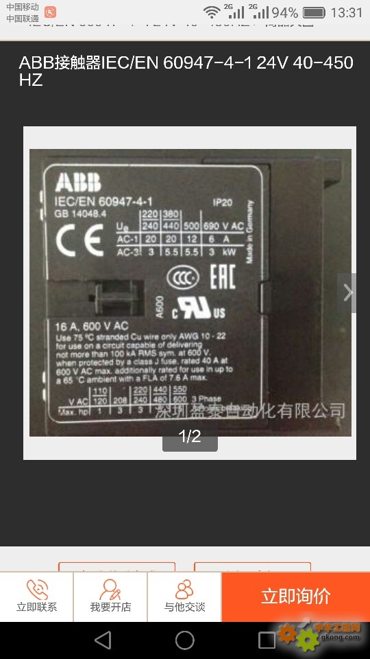

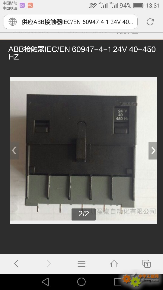

这款接触器的线圈是直流24V?为什么后面标注HZ,难道是交流的?
我暂时接线用直流,现在在用无异常。

是交流24V,如果是直流应该标注为DC24V。

AC24V的;

450HZ吗

感觉直流一般会标DC,

24v50一450Hz

24v50一450Hz
24V40-450HZ交流,解释合理

交流的吧,都有频率了,接触器线圈处标有线圈电压呀

交流24伏供电,频率40--450赫兹
