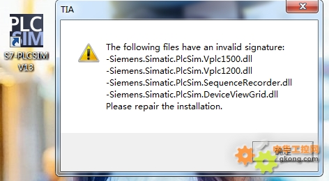

博途PLC仿真安装时出现错误,怎么解决?

看看你下载的文件,是不是全.

升级你的PLCSIM版本至最新版。

在自带的升级软件里面升级你的仿真软件就好了,因为你的仿真软件和你的编程Protal v13不是一个版本

你是什么版本
