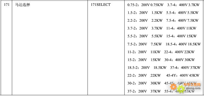

我有一台富士VG5N   11KW的变频器,用它去驱动三相异步电机,电机能慢慢的转,但是转了一会后,电机非常的汤,电机参数我对了,没有问题,请问师傅们,我哪里还没设置好对?请问下171项(电动机选择需要输入吗,默认是OTHER)

171选项:应该是11-4,该项目对应的是400V11KW,如果按电机算的话,应该选7.5-4,对应的是400V7.5KW
