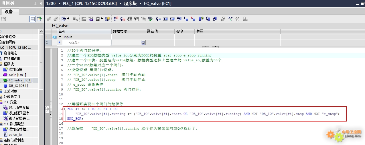

算法原型 SCL起保停的语法,运行 :=运行 OR 启动 AND NOT 停止 AND NOT 急停;
为了方便用FOR 循环 所以改变为数组   运行[1] :=运行[1] OR 启动[1] AND NOT 停止[1] AND NOT 急停;
那么30个数组就代表了30个阀门,
用FOR循环写一下,
FOR #i := 1 TO 30 BY 1 DO
运行[i] :=运行[i] OR 启动[i] AND NOT 停止[i] AND NOT 急停;
END_FOR;

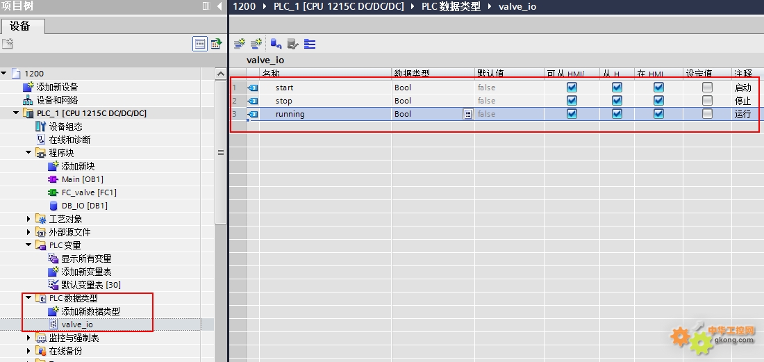

建立PLC数据类型,并在里面写好变量

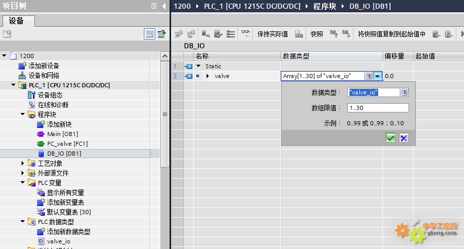

建立一个DB块,在DB块里建立数组变量,并选择刚才建立的PLC数据类型

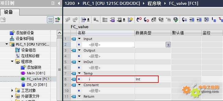

建立一个SCL的FC块,并建立一个临时变量i

最后在FC里用FOR循环进行程序编写。
附上程序
