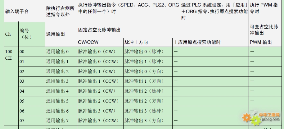

这是CP1H输出口的资料。

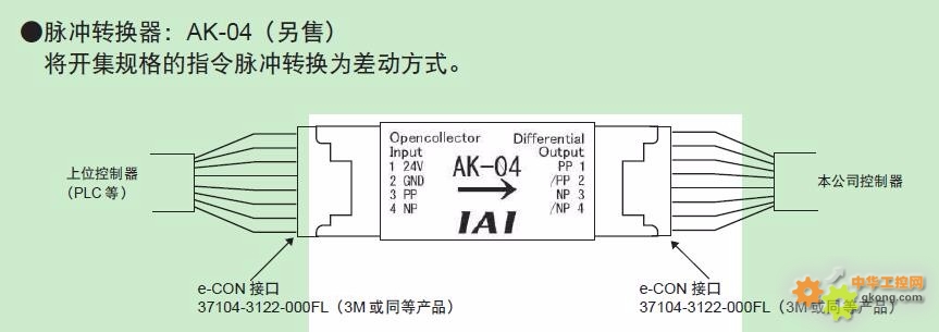

我用欧姆龙CP1H的100.00口和100.1口分别接入到AK-04(集电极转差动)左端的PP和NP口中,如图:
右边的4个口接到了IAI的PCON-CA控制器。

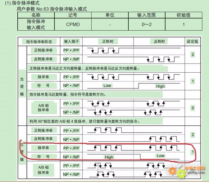

然后我用PLC的SPED指令产生下图红框中的正转和反转的脉冲(给PP脉冲信号;给NP高低电平);给了脉冲之后,电缸虽然能动起来,但是电缸只会反转,不会正转。无论我给正转的脉冲还是反转的脉冲,依然只能反转。
有没有对IAI电缸控制器PCON-CA比较熟悉的大神呢?求指点一下。

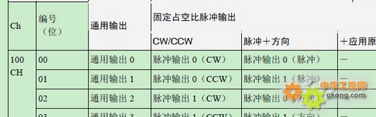

您说的是SPED指令的脉冲输出方式吗?是的,我用的是脉冲+方向输出方式。
但电缸控制器里面没有脉冲+方向这样的接口,我都是按照说明书那样接的。
我按照红框里的提示,脉冲输出口0(Q100.00)输出脉冲;Q100.01就输出高低电平作为正反转方向的判断。
但不知道为什么就是不行,只能向一个方向运动。

以下是引用4023300542017/6/30 9:27:10的发言:
[此贴子已经被作者于2017/6/30 10:09:35编辑过]
方向输出使用错误

谢谢大家帮助,问题已解决,是那个AK-04脉冲转换器搞得鬼。

不能说与100.02没关系吧
