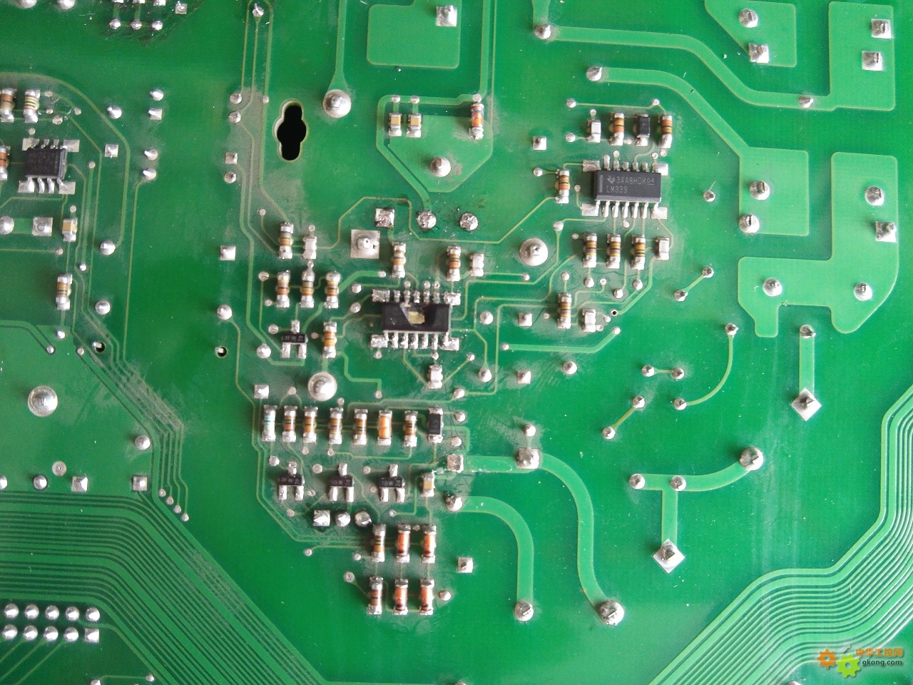

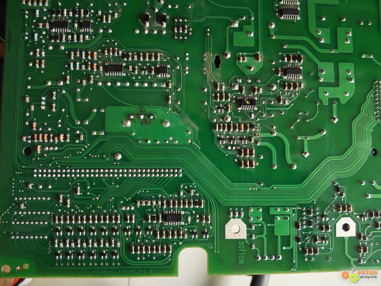

大师好,指导一下,电源板电源炸了,电源管理芯片炸个洞,不知道什么型号了,谁知道呀,谢谢

uc3844或者2844

发表于:2017/6/29 19:56:27
什么品牌,什么机型哦,至少图片要有的挖

上个图看看是那个

3844 14脚芯片!

3844啊,我一会修,修好了,再来回帖。

是UCC35701吧
