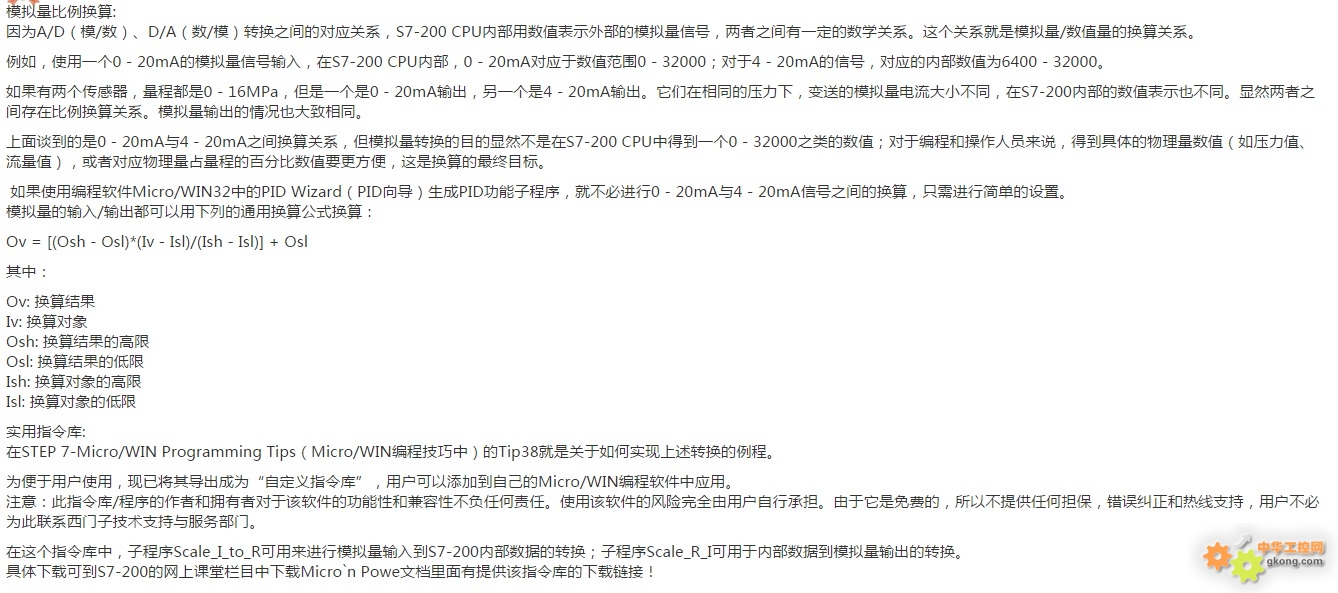

模拟量输出就是PLC内部给模拟量输出通道(如AQW0)一个连续变化的整数值,输出模块对应通道就会输出相应的随着内部整数值变化而变化的电流或者电压值。200规定,内部-32000~32000数值对应输出模拟量电流-4~20mA或者电压-10~10V。

cpu是6se7 216的,是直接写实数可以吗?例如:输出4-20ma就可以写6400 mov aqwo 那??
我看到网上说什么要转换的程序是啥意思?是模拟量输入用的?

https://support.industry.siemens.com/cs/document/27043396/如何对-s7-200-的-cpu224xp-和扩展模块-em-231-em-232-及-em-235-的模拟量值进行比例换算?dti=0&lc=zh-CN打开网址自己看吧

用转换的程序块就方便连续变化的场合用,如果实际使用不会连续变化使用,就可以直接mov了 这样简单,但是从长远来说还是要会用转换的比较好,慢慢体会咯

回复 #7楼 wuyang750
您的意思是根据输入值是连续变化的,输出是根据输入也是连续的把

差不多是这个意思,比如触摸屏修改速度0~1500转,这个就需要用转换比较好,把0~1500转换成0~32000,这样触摸屏输入300也好 500也好都是直接就把数字量转换好了
