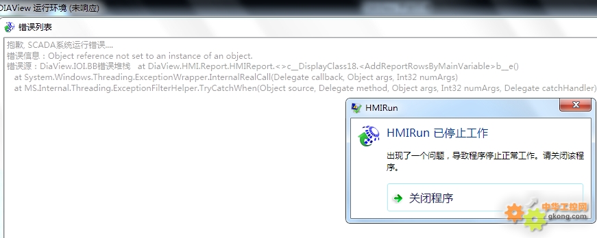

   闲着也是闲着,以前不是看过台达DIAView组态软件么,不如再看看。
   这次试试实时数据报表,哪知没有试好,出错了。
   找不到原因,再编一个运行,可以。
   两者一比对,才知是“ReportTemplates”文件夹下“实时数据报表.stl”出错;查错的办法,套用的是当年电气维修的方法。所以,为什么会出错,以及哪里错了,就不得而知。
   只在使用手册中p.93,看到了这样一句话:历史曲线和报表所关联的变量不支持变量替换。也许吧,当时可能晕头晕脑、手忙脚乱之下,点了一下鼠标。
   错误是在运行环境下出现的,点击“查看实时数据”按钮之后;错误信息是:
   特贴出,以供初学者参考。

   后来又试了一下,将报表出错路径的相关变量、窗口等全部删除后 重新编制(仍保留有其他小试验的窗口等),运行仍出错;那么,应当不是变量替换的问题,除非是以往的错误被保留了。
   查得“.stl”文件中,出错者与正常者相比,少了一段代码:
     <RowHeightInfo>
       <RowIndex>1</RowIndex>
       <Height>42</Height>
     </RowHeightInfo>
     <RowHeightInfo>
       <RowIndex>2</RowIndex>
       <Height>32</Height>
     </RowHeightInfo>
   </RowHeight>
看不懂,只得罢了——无意间的出错,仍归于无意。

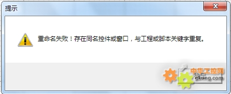

另外,在名称使用了不规则的字符时,弹出的提示,不是直接提示使用的字符不规范;例如,窗口重命名时(如下图):
