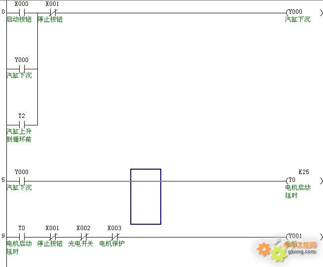

刚接触三陵PLC f2n-48mr,现试做了一个程序,气缸运动程序,主要动作顺序是:先是电磁阀通电,气缸下沉1.5s,停1s后,电机转动,经光电开关检测,转一圈停下来。停1s,电磁阀失电,气缸上升,然后一直这样循环。
我做了下面的程序后,在现场发现气缸能够上升下沉,主要是中间电机不是转一圈,大约转三四圈才停下来,中间光电检测好几次,不知什么原因?哪位大哥能指导一下,不胜感激!

冲过去了 会多跑好几圈?

应该不是冲过去了,单独让电机转一圈能停下来。

你的是什么电机,转速高不高,带不带刹车,这个应该跟程序没有关系吧,在机械部分想想办法吧,可以考虑用步进电机看看.

你的电机又不是步进电机,一般的电机都会冲一下的

两个图颠倒了。
我写一行程序让电机单独转一圈,经光电检测能停下来

呵呵,建议你用变频拖动电机才会基本达到你的需要,或者用带刹车的电机

是不是我写的程序有问题呢,因为我是刚接触,感觉程序应该不完整。本来这套系统是用步进电机来控制的,后来这个人想用plc来控制,于是就让写一段小程序试试。
