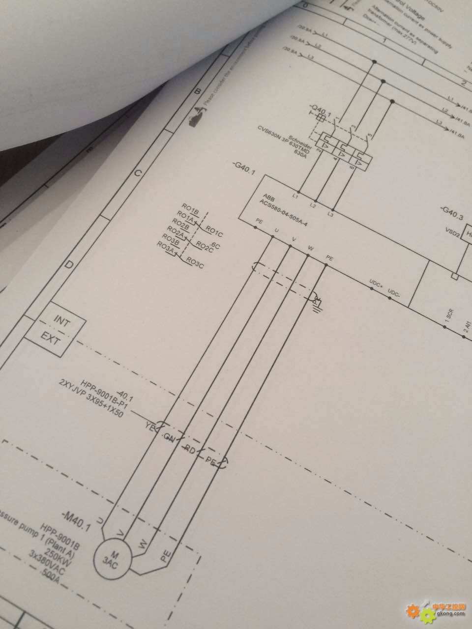

按照如图功率大小,电流大小,我从空开到变频器 变频器到端子如何选择线缆!

在柜子内吗?用40*5的铜排可以不?

电机位置表示了啊

实际用多少电流?按照电流选不就行了吗?你这个图也没标着要用多少电流呀?或者知道变频器的功率也行。但变频器给的是型号,没给电流。还要自己去查?

已经标注了2xy jvp3×95+1×50,95平方电源线加一50平方地线。

如果是我就会选用3*300+1*150的YJV电缆

可以参照到电动机的导线规格(图中所示)选择,采用哪种导体可视具体情况(制作和布局的方便性等)和通常做法而定(例如1楼的可否使用铜排)。

图上标注了啊

250KW ,我们这里用的是185的电缆。

以下是引用fireray2017/6/27 21:23:05的发言:
你这是电机引线吧,我说柜内!
