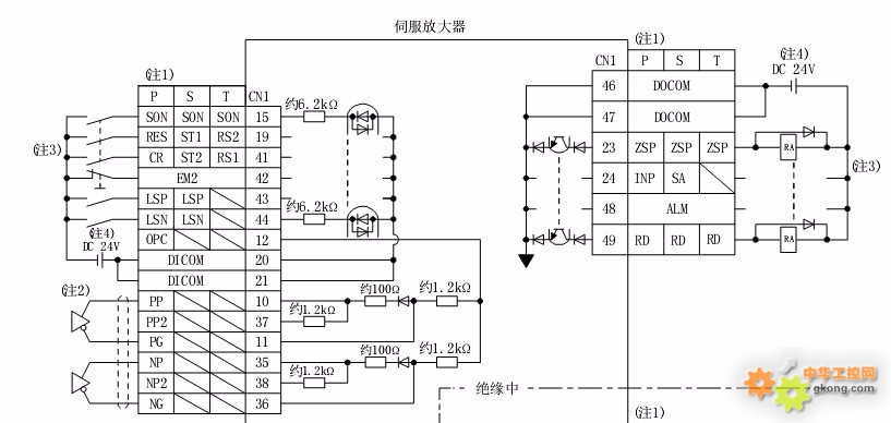

#11楼
看这张图会跟清楚些

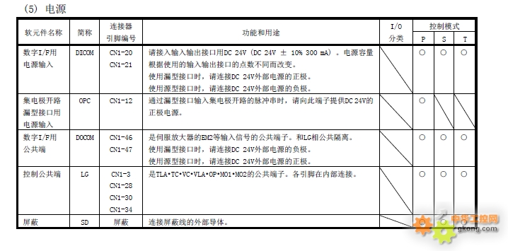

#14楼
回复 #11楼 YXBK
请问版主西门子1200PLC能驱动这个三菱JE系列伺服吗?
2322
64732520
文章数:297
年度积分:46
历史总积分:2322
注册时间:2009/9/16
发表于:2017/7/30 17:33:39
#15楼
如图!

#16楼
15,42,43,44,46接0v;21,20,12接24v;10脚接脉冲,35脚方向
或者44,46接0v;21,20,12接24v;10脚接脉冲,35脚方向,PD01改为1C04
