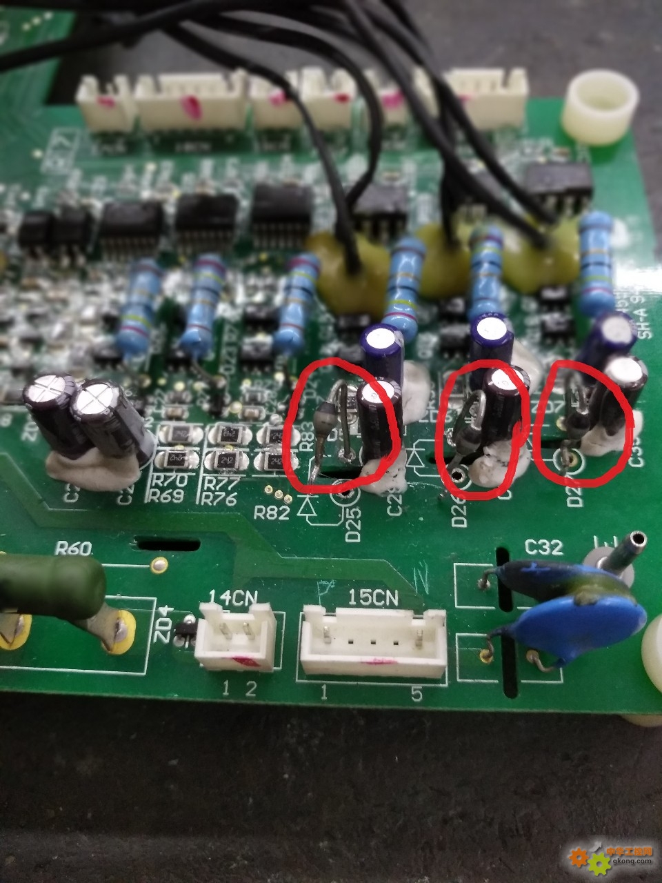

像SF1600但是没有字,只有横杠,有一个坏了,用SF1600可以换么?

确认电路中的位置,自举供电或者饱和压降检测,需要高反向耐压。

这个用电视机里的逆成二极管直接代换

这种的是高频管。耐电流不大,就是耐压高点。超过一千伏,就妥妥的了。

俗称快速管,电子商店5毛钱一个

你这个是压降检测的吧

这就不是pc929检测保护用的那个二极管吗。

可以

回复 #5楼 fsjnzhouyan
绝对不是肖特基二极管,这个耐压要求1200V以上,现在的肖特基二极管耐压木有超过400V的
