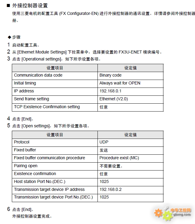

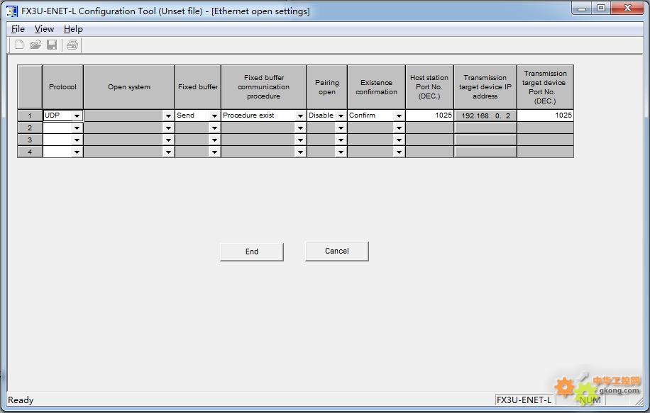

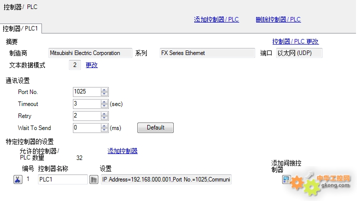

是这样的,PLC是三菱FX3U-128M,屏幕是GP4502WW,原本是用COM1通讯的没问题,最近改造屏幕接入网络同时连爱普生机械手和PLC,加了个ENET-L的网络模块。现在情况是机械手那边都通讯上了,PLC这边按照链接手册一步一步严格设定还是一直通讯不上两边报警。现在还是全部新建程序没通过交换机直连的情况。。希望有经验的和曾经碰到过这情况的大佬看到后指点指点小弟

能不能PING的上,这个应该是PLC这边的通讯参数没设好

已经查到问题了,模块的C1 C2通路不能MC协议,仔细翻了一般手册发现MC协议是C3 C4路。。。搞定了。谢谢回答~

已经解决,确实是NENT-L模块设置的问题,CH1 CH2不支持MC协议,所以死活通讯不上。。。
