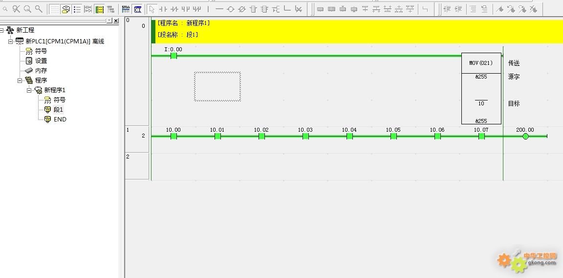

哪位大神给说一下欧姆龙CPM1A里多为置位指令怎么用,怎样写入程序里求图

1A里面应该没有这个指令

mov

没有专用指令,可以MOV指令传送数据来批量置位。

3楼讲的很详细
