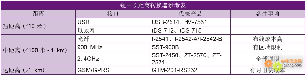

在工业控制上,RS-232/RS-485 的传输接口仍很普遍,因此泓格科技便依此两种接口为基本诉求,制作了各类型短中长三种距离的转换器,底下则是一个大略的说明:
短距离的部份,有USB、以太网转RS-232/RS-485 的转换器。
中距离的部份,在有线的部份有光纤转RS-232/RS-485 的转换器。
在无线的部份则有900 MHz、2.4GHz 转RS-232/RS-485 的转换器。
长距离的部份,有GPRS/GSM 调制解调器转RS-232 的转换器。

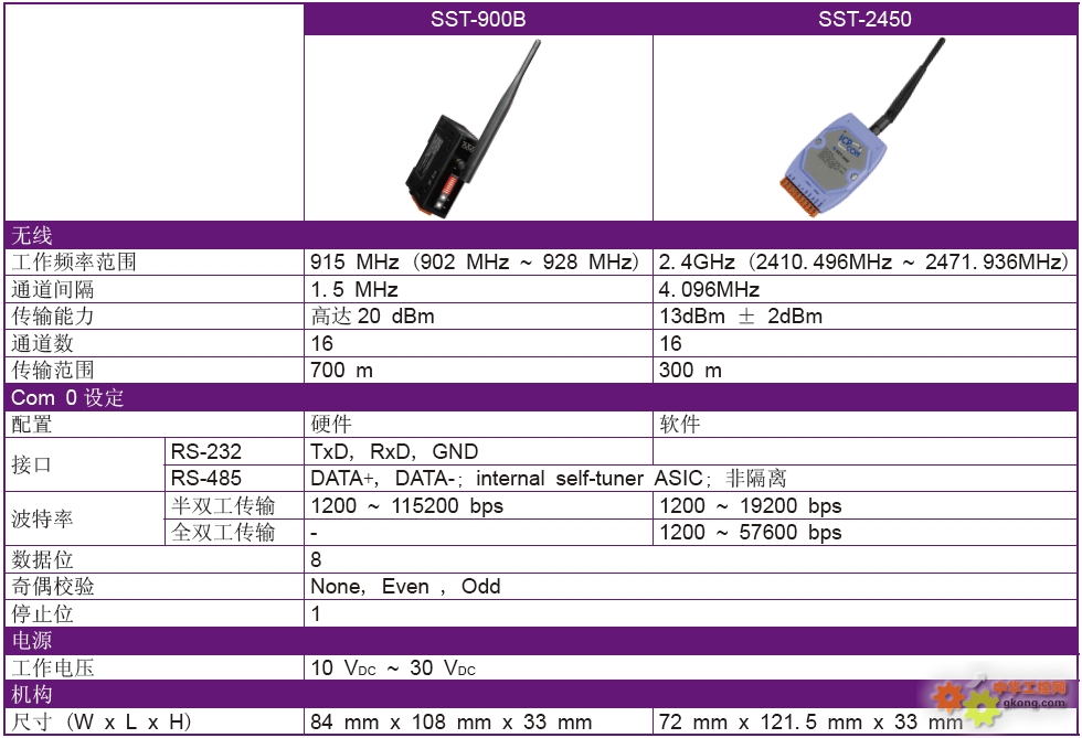

而此次要介绍的SST-900B 与SST-2450 便是属中距离无线转换器,两者最大的差异便在于发射频段的不同,但都符合ISM 频带的规范。其中2.4GHz 全球通用,900MHz 则适用于北美。

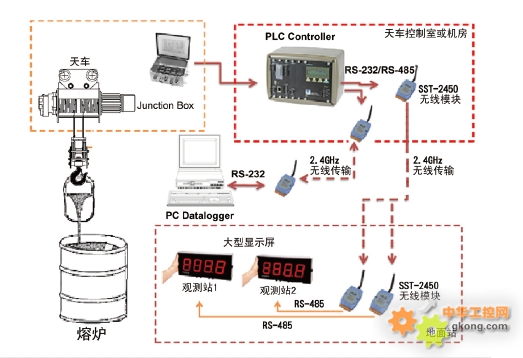

案例1:
此为一家铁工厂案例,客户于室内追加一自动化控制的天车,天车底下挂载着一个熔炉,因该熔炉周围为高温环境,不适宜人员走动与布线,因此客户便采用了SST-2450 来进行数据传输,并将天车上的相关信息发送到大型显示屏上,方便现场人员监控。

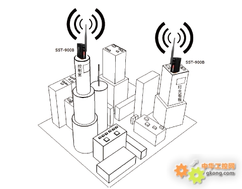

案例2:
此为大楼间的数据采集系统,两栋大楼间距离约500 米,客户搭配继电器输出模块来做灯光广告牌的控制,两栋大楼间通过SST-900B 来进行传输,有效减少线材的走线并延长传输距离。

对通信没有实际的概念,但觉得有成品的转换器,则为使用提供了方便。
看案例1图示,则两端为RS-232/RS-485,中间通过SST-2450转接。
