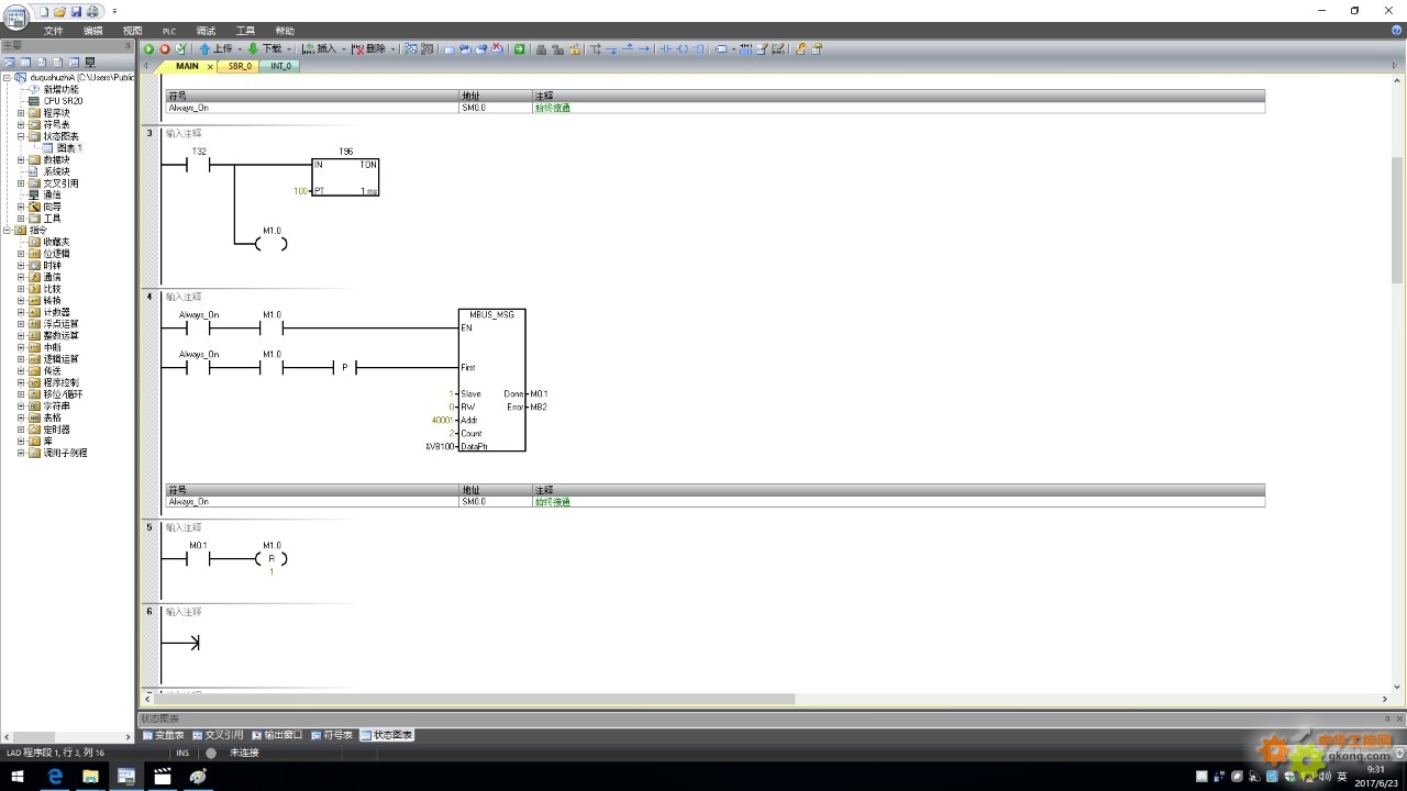

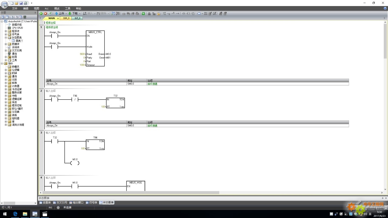

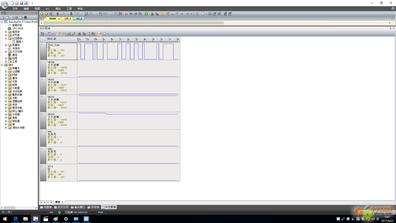

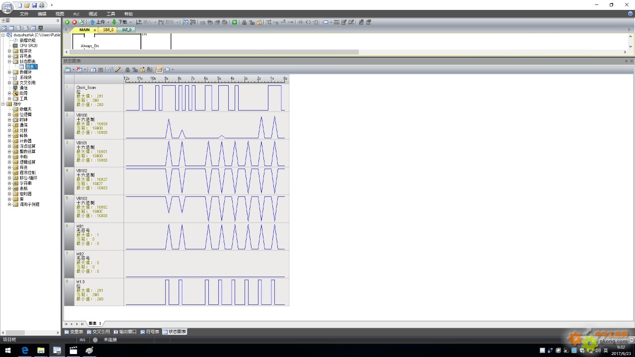

程序我贴出来了,定时器产生了脉冲信号开启MSG模块,在脉冲频率很小的情况下比如一秒两次时候读取的测量值
是准确而且很平稳的,读取的数值曲线如图4,也没有报错.但是把定时器的时间变小,脉冲频率到一秒10次或者更大的时候,如图3,读取的数值曲线就会有很多波动,而且CTRL的报错数值会出现1,200SMART的官方手册里写着“1 奇偶校验类型无效 ”,可是我的CTRL模块已经设置“0 (无奇偶校验)”,为什么会出现这种情况呢,求指教??
