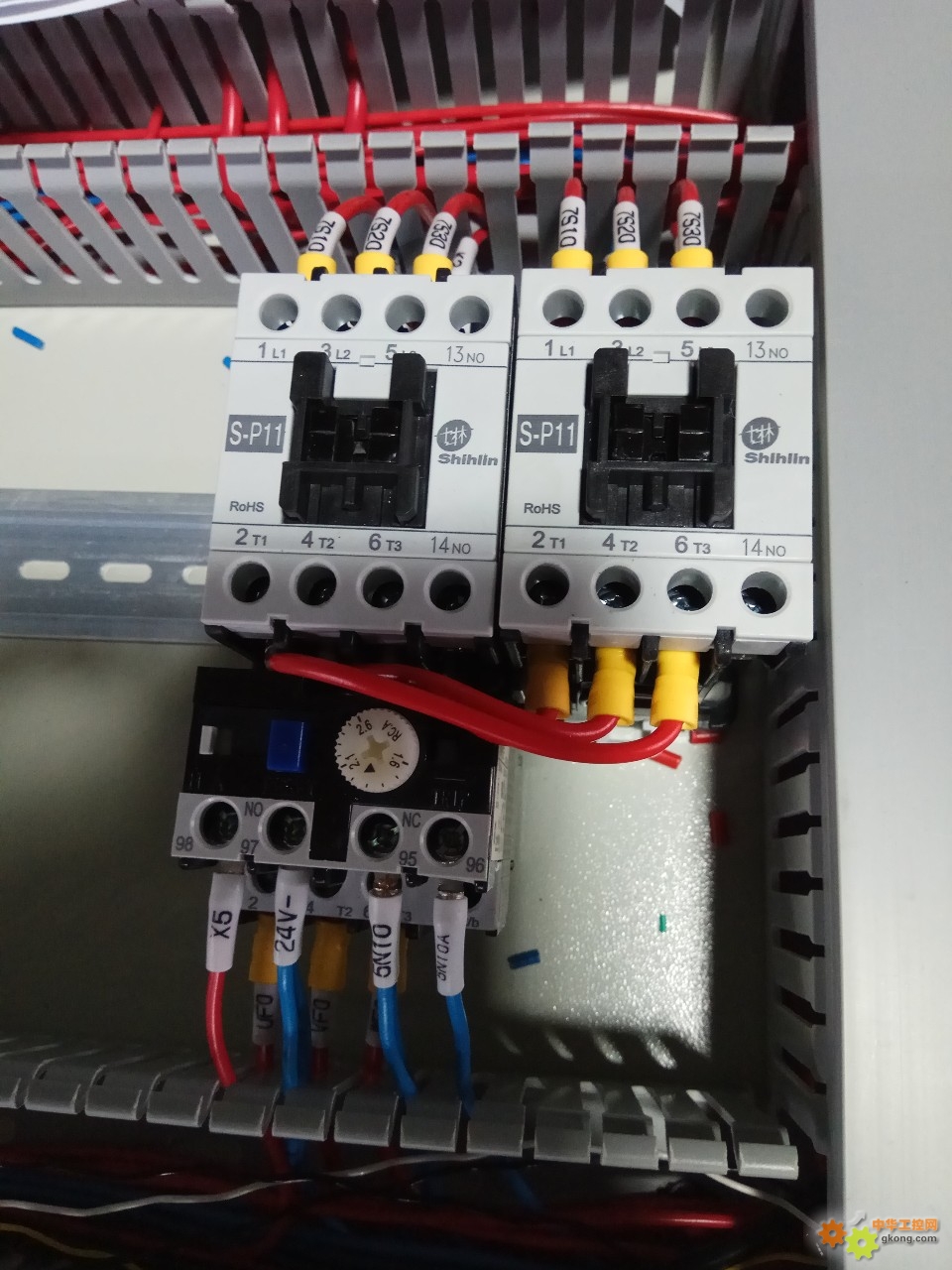

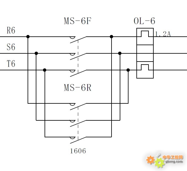

三菱接触器与热继电器直接连接型如果需要图这样的,两个接触器出线接到热继电器上怎么做?

这样是不是可以用可逆性开闭器~!

这是没见过实物吗怎么这么问呢?参照一下这个图片!

就是正反转主电路图的一部分。

二楼的图片,是小功率的接线方案;而大功率的接线方案,常使用如下图片:

三菱应该有专门短接跨接用的桥接片,有它很好接的。没有就用线按图短接,短接线占螺丝一侧,热继占另一侧。用硬线会好做些。

以下是引用liuhuoaaa在2017/6/23 9:37:47的发言:
谢谢,就是这个太感谢你了!  我用的是三菱S-T10啥的 好像是这个 可逆接触器     还有你们这个线槽密度挺高

如上所述,接触器并接,一组线引至热继电器。
