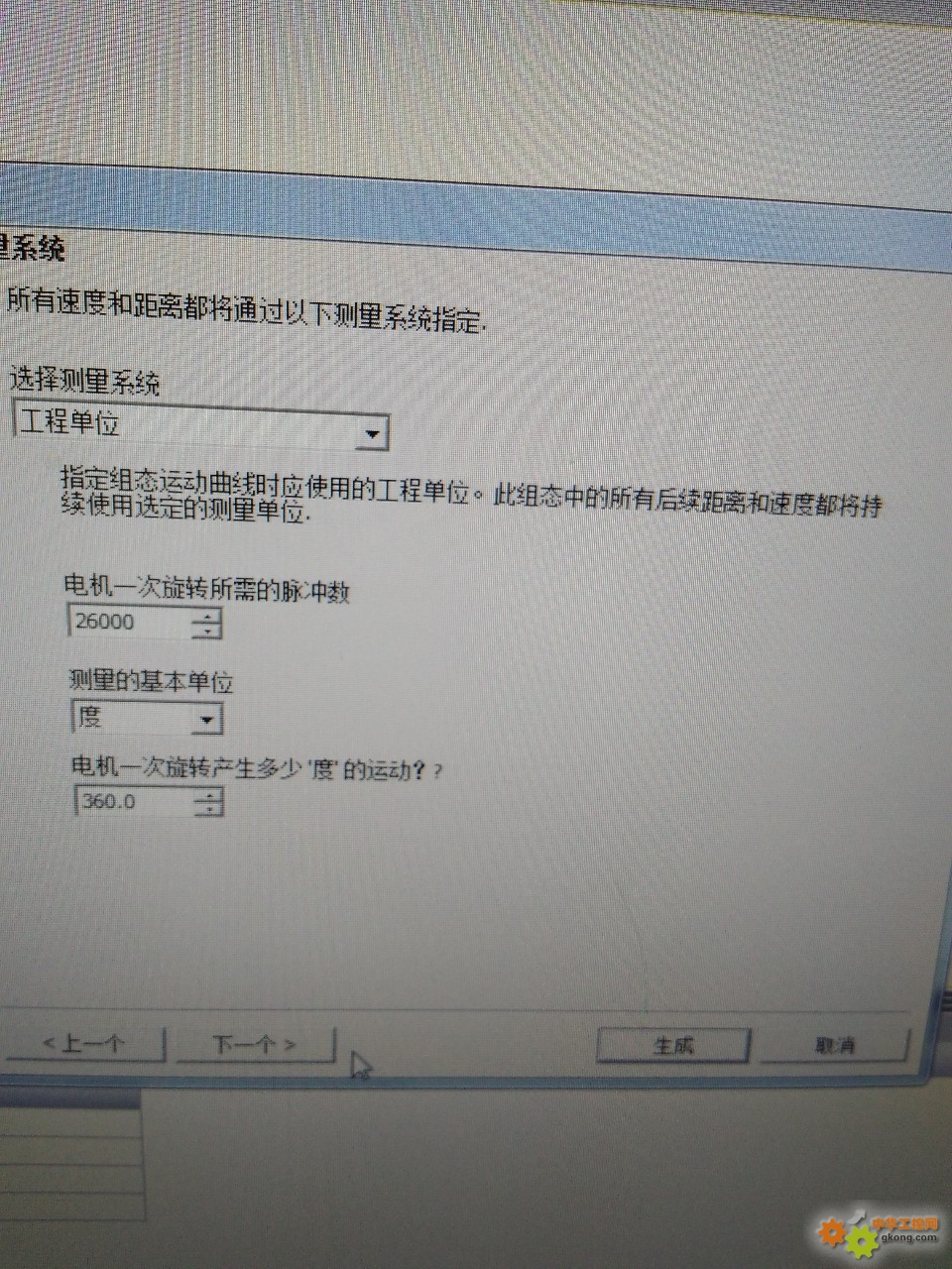

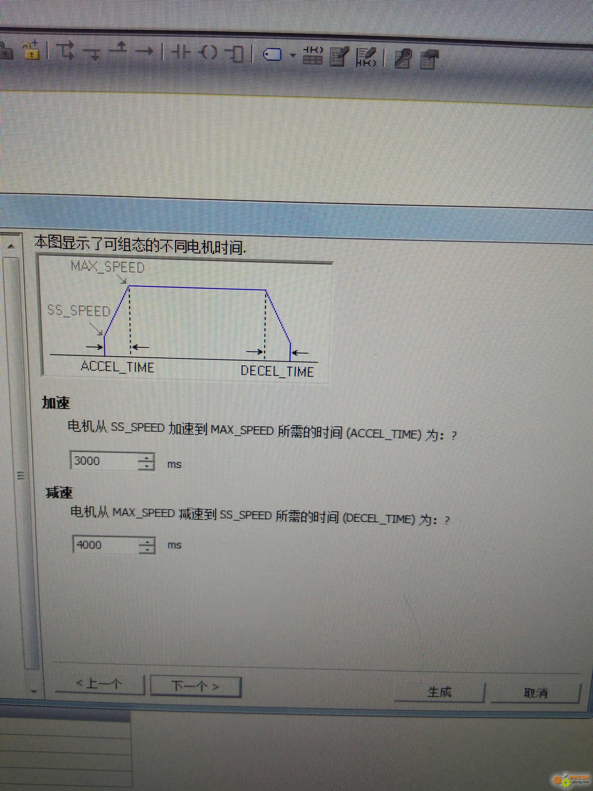

有哪位大仙用过西门子st40控制亿丰伺服,我现在遇到的问题是伺服电机停下来时总有惯性,从而达不到精准,
求大仙分析错误所在
是不是需要修改电机一次旋转需要的脉冲数,跟加减速时间,如果是参照什么修改

那估计需要加制动了

发表于:2017/6/22 17:05:03
减速时间放长了看看!

发表于:2017/6/22 19:26:29
回复 #2楼 chengzheng
见过同类机子,不需要加刹车

发表于:2017/6/23 20:50:07
回复 #2楼 chengzheng
放长减速能回到原点,但是短距离运行时速度太慢了

发表于:2017/6/26 16:51:15

发表于:2017/7/16 15:01:53
伺服驱动器刚性调调看看
