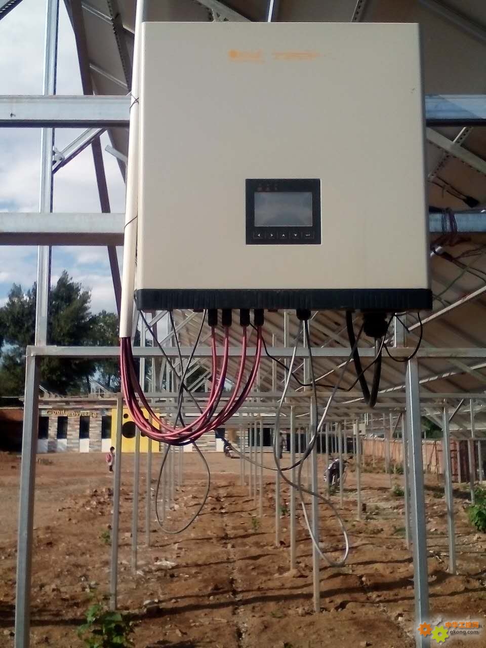

一村部因要起楼,房顶上的太阳能电池板需要暂时挪到邻近小学院内。三串共66片,17.82kW。
接入逆变器:直流输入功率21.2kW,交流输出功率29kW。
小学院内已经有四个逆变器在运行,有四条3×6+1×2.5的上网电缆扯至距此40米外的线杆上的终端箱。现在问题是要求新挪过来的逆变器不再往线杆上扯网电缆,而是将其交流输出直接并到运行着的同一规格距线杆最近的逆变器上 。此逆变器已经接有三串的电池板。
如果之前连接的三串电池板每串都是22片的话,这条上网电缆要承受的电流估算一下:22片×6串×270W/片=35640W,35640W÷380V÷√3≈54A ,而上网线为6平方毫米的铜线,估算一下它能承受50A左右 ,跑不开呀。

这就是现场逆变器和光伏组串

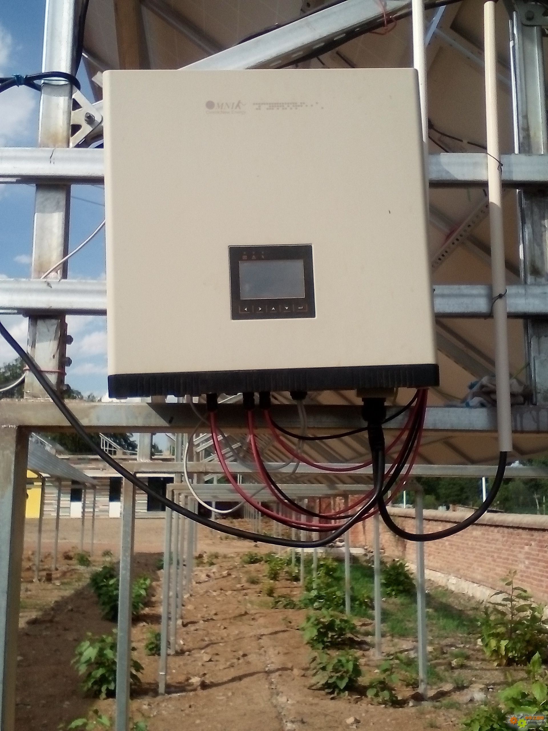

准备将小学院内刚刚接入的逆变器的交流输出并入墙角处距离上网线杆最近的一个逆变器的交流输出端。开始时将新增三串组件中的两串接入,表测电流,观察。下午将新增三组串中的另一组串也接入逆变器。

以下是引用liuxd6909在2017/6/21 23:40:05的发言:
