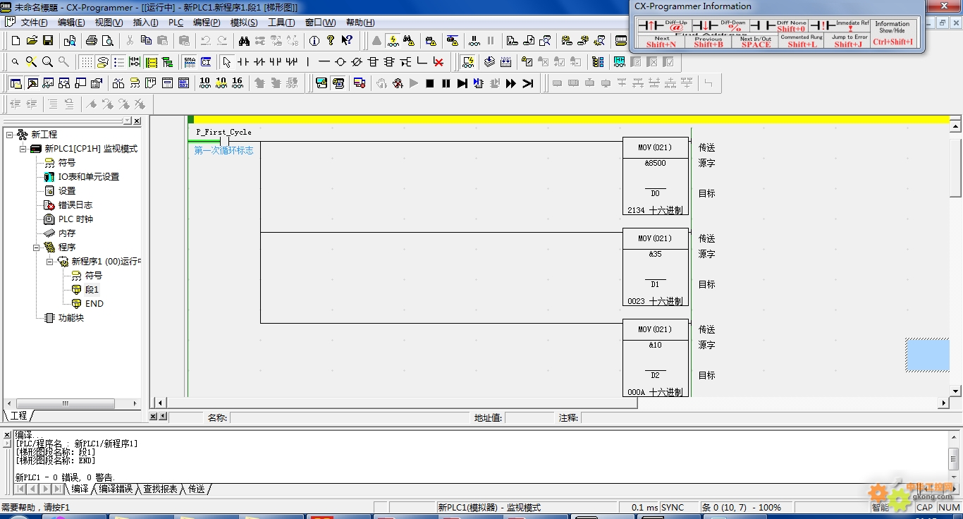

整数如何除以带小数的数,假如8500除以3.5程序如何写

以下是引用616205722在2017/6/20 20:11:25的发言:
先把8500转换为浮点数,再进行浮点数除法!

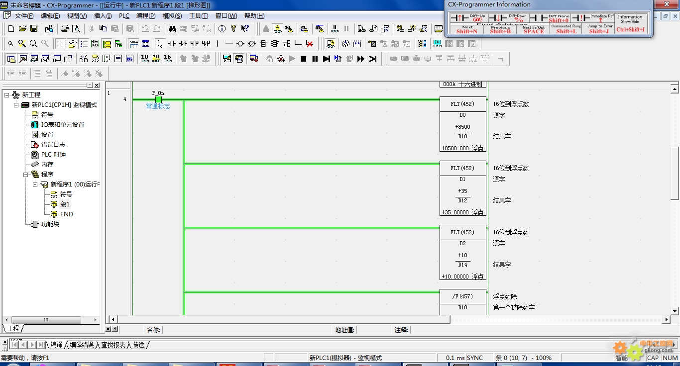

通信解决了的话!这个浮点数除法就是小问题了!翻翻手册真的能解决的!

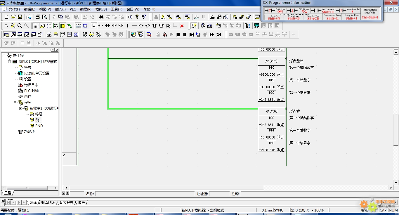

我用的笨办法!程序直接给你!

乘以10后除以35,考虑最大值是否有溢出!

以下是引用haol1974在2017/6/20 21:20:39的发言:
怎么会溢出?!32位会溢出吗?
也可乘以2后再除以7

以下是引用pan_xiansheng在2017/6/20 21:32:58的发言:
乘以35后除以10,如果考虑最大值有溢出,应该乘以7后再除以2
被除数是8500.00,况且是先除以35,而后乘以10
