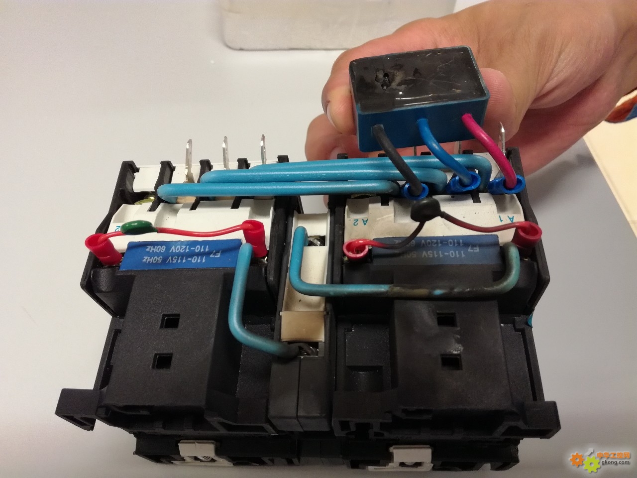

如图,滤波器烧毁,不知原因。请问,这个滤波器一定要布置在进线侧吗?这个滤波器可以取消吗?能不能放在出线侧?为什么并联了电容还要加装这个滤波器呢?求大神解惑!

并联了电容是消除线圈引起的干扰的,主电路上的这个是消除主电路的干扰的。

没有就不装影响不大。

装在进线侧就不会受接触器的频繁通断电的影响,不装也没事

很少有给接触器装滤波器的,不装也没什么问题。

都烧糊了?看来是炸了。说明谐波噪声很严重。

抗谐波用的

这个是装在智能型电动执行机构上的380V的交流接触器,不知道这个东西具体作用,这个东西拆掉会不会对主板、电源板产生影响啊!我们用的别的执行器的接触器只有那个小的电容,没有这个滤波器!大神能否深入帮忙分析一下!这个东西是否能否拆除!感谢!
