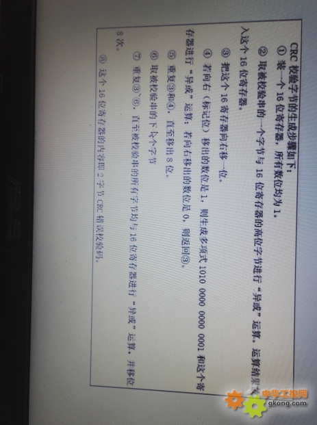

这段c语言程序的crc校验码,翻译成梯形图应该怎么翻译啊。本人不会c语言

以下是引用蕾姆琳的欧尼酱在2017/6/20 16:35:44的发言:
看看这个帖子:
http://bbs.gkong.com/archive.aspx?ID=229836
只不过人家是CRC16,稍微改改就是CRC8。
不肯动脑的话可以付300元我来帮你改, 学生么加收200元附加费,毕竟父母都是有钱人,穷人家的小孩读书很用功,不会有了样例还不会改的。

以下是引用蕾姆琳的欧尼酱在2017/6/20 15:49:51的发言:
给你一个CRC16的西门子200PLC的例子,你可以修改修改成CRC8的!
当然我编写的这个CRC16不是最优设计!只是当时编写三菱、西门子、欧姆龙、松下几种CRC校验程序时保持一致!
