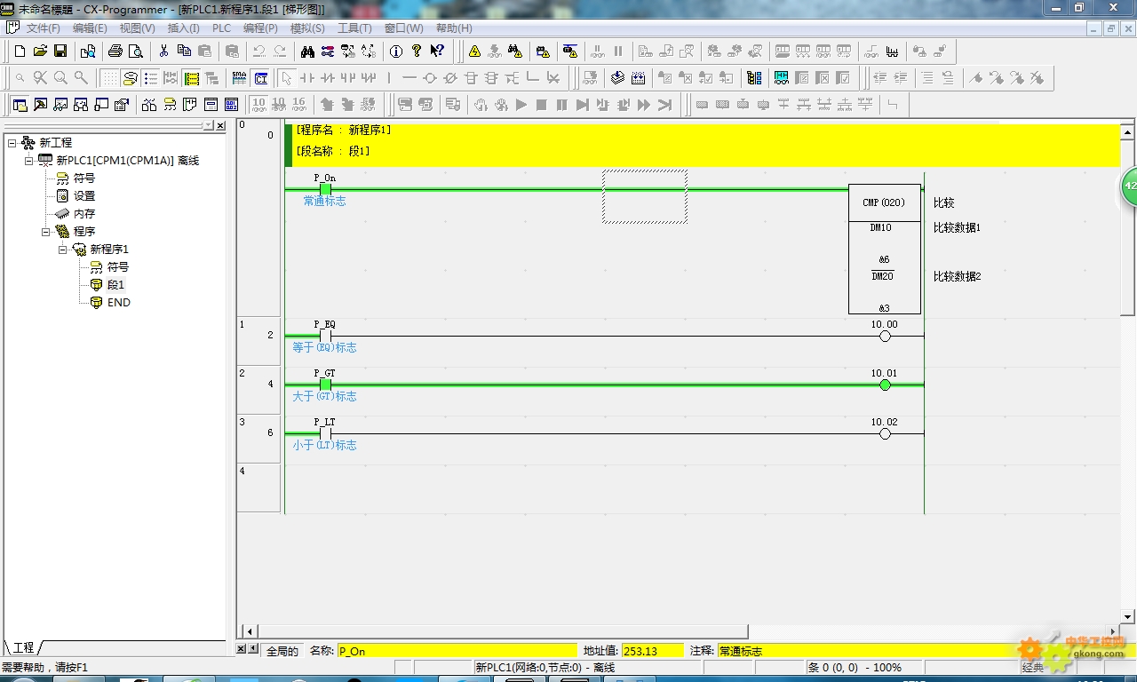

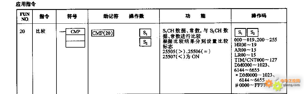

哪位大神给说一下cpm1a中数据比较指令日什么作用,编程时怎么用,求图
