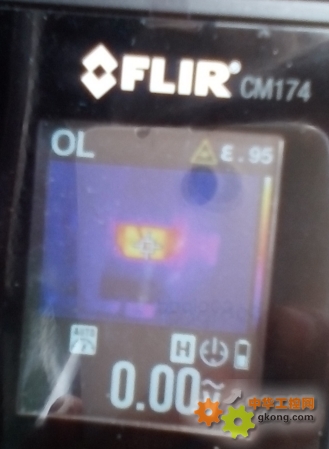

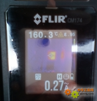

利用热成像万用表对光伏场区的箱式变压器进行热成像检测,低压室里,当光点打在加热器上时,立刻就显示出超量程 ,光点移动到加热器边缘上时,发现那里温度也有150多摄氏度 。

厢式变压器站内部有加热器?作用是什么?是低温下的加热吗?加热器有没有得电工作呢?

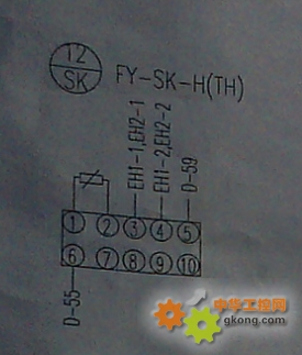

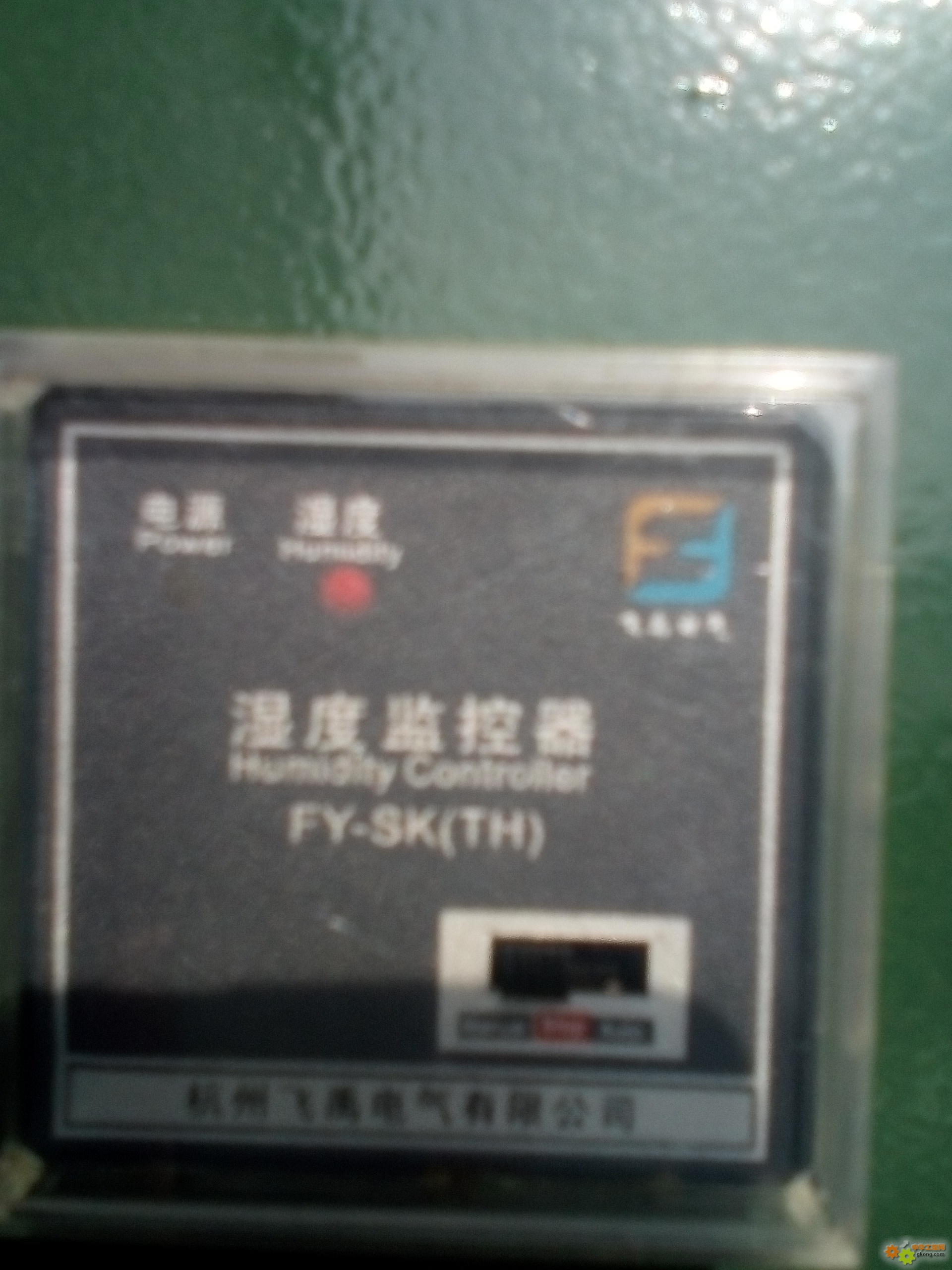

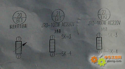

查看手里限有的资料 ,原来这个加热器在高压室也有一块的,同由温湿度控制器来控制 。温湿度控制器采用飞禹FY-SK-H(TH)型,看图它是有一路输入 ,两路输出的。可两路同为加热器,那么湿度控制呢?没有湿度控制,现在的环境温度怎么会启动加热器呢?

以下是引用cfg168在2017/6/19 23:46:23的发言:
万用表实际测量加热器的工作电压为交流241V  .

发表于:2017/6/20 6:07:54
应当是控制湿度防止凝露的;
观察是不是环境潮湿或潮气比较大,否则也有可能是检测或控制器坏了。

以下是引用mjinbao在2017/6/20 6:07:54的发言:
应当是控制湿度防止凝露的;
可惜读不到湿度值。

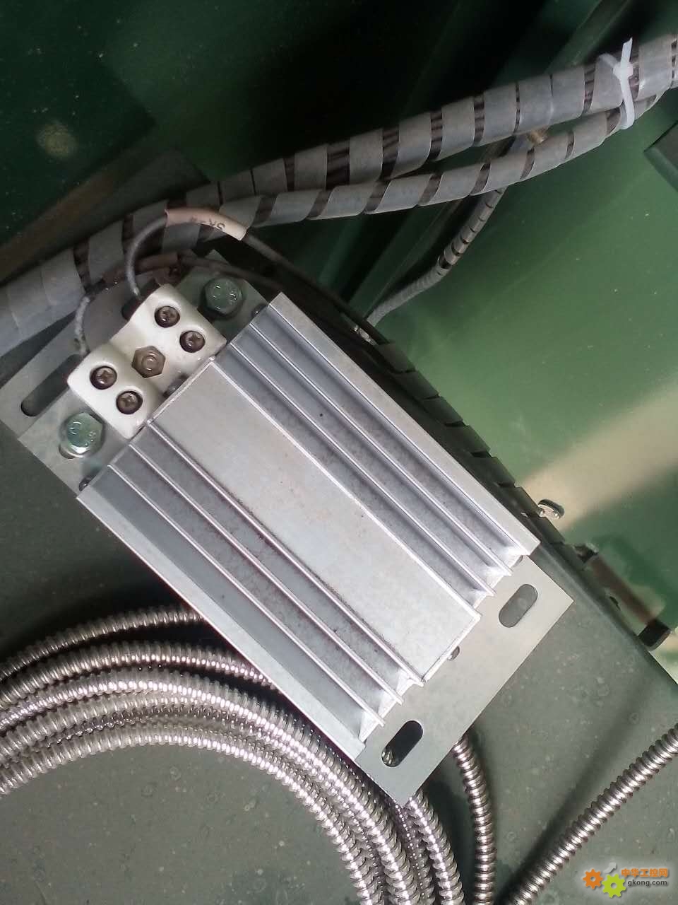

发表于:2017/6/20 22:33:26
这是箱变里的JRD-100W AC220V加热器
