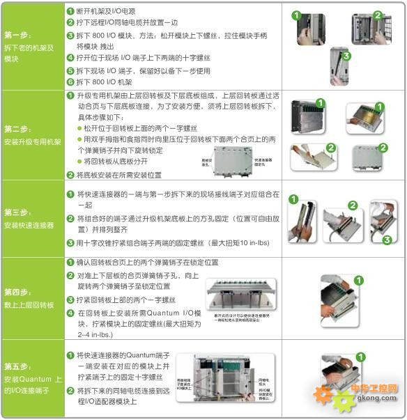

Modicon 984 PLC 到 Quantum PLC 的转换需要5个步骤:
