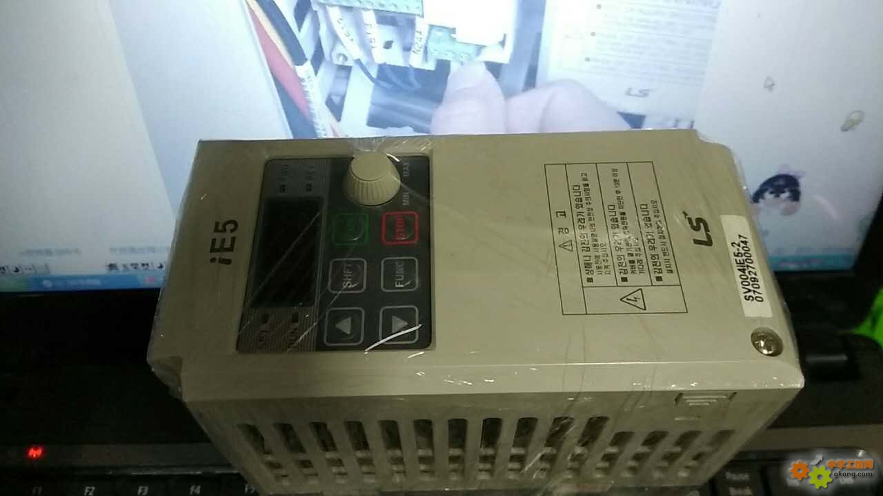

LS iE5变频器显示0一闪一闪的是什么情况啊!皮带也不转!求大神!谢谢!

看下运行信号给上了吗?还有频率给定上了吗?

断电后再送电看显示什么;

是不是你频率没给上呀。

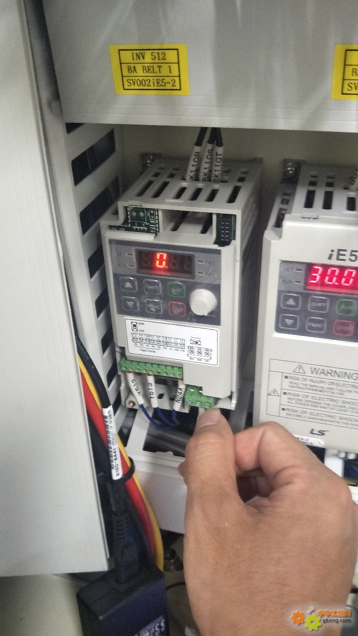

先断电后再送电看显示;

估计频率没给定。

检查一下有没有运行信号

只显示1个0变频器没问题的话,就是进入设定界面.

测开关电源5v是不是过低
