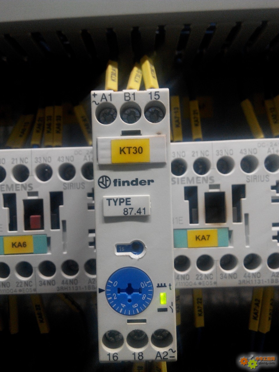

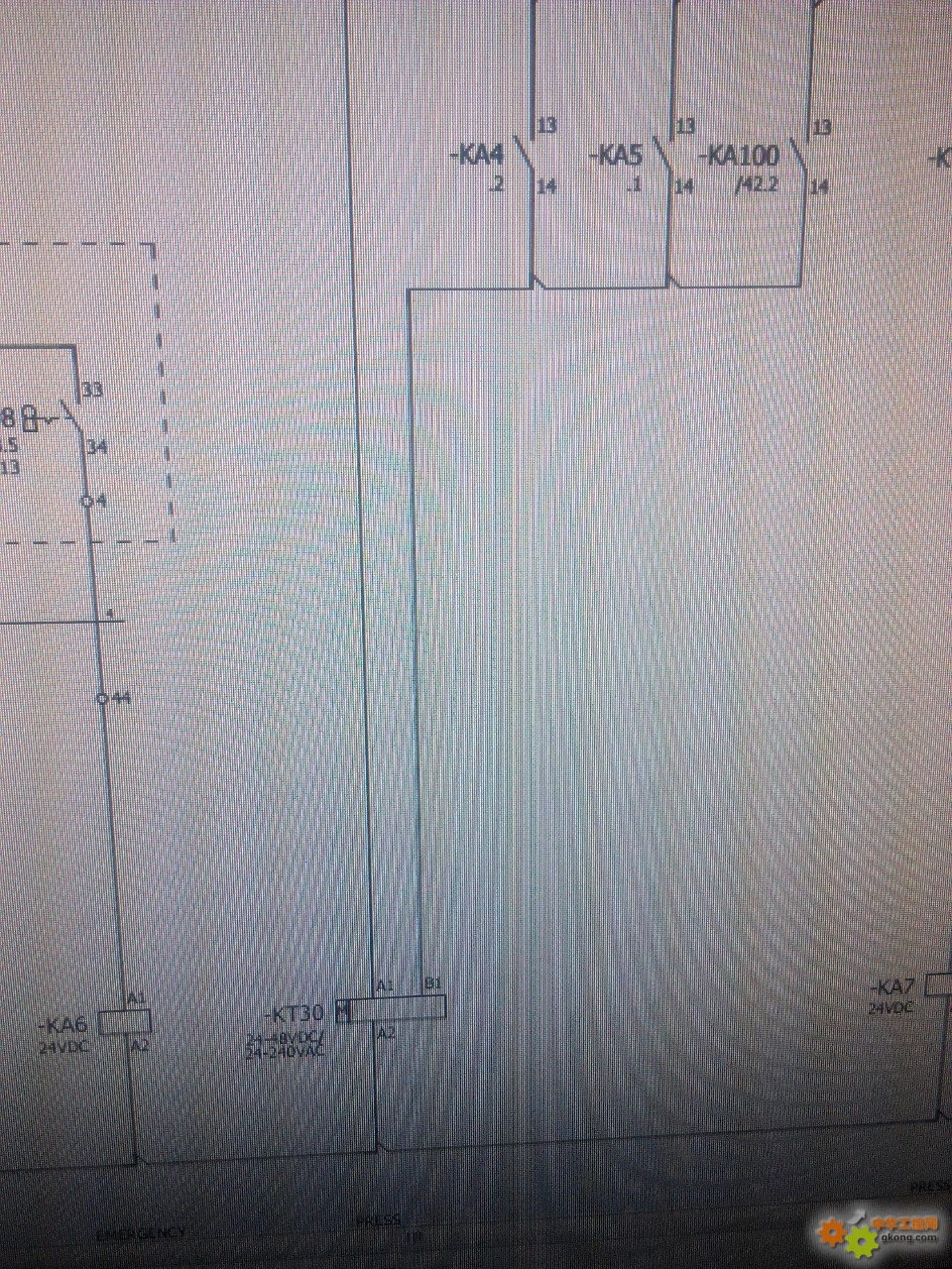

这时间继电器B1 起起到什么作用

这是图纸。

忘记上图了!

一般都是延时通/断

应该把它放到一个完整的电路图中来分析。

这就是延时通断。对激励动作S的延时。

S接通时 ,开始计时。?

是呀,就是针对S的延时。只有s闭合,时间继电器才开始工作呀。

延时接通,然后计时?
