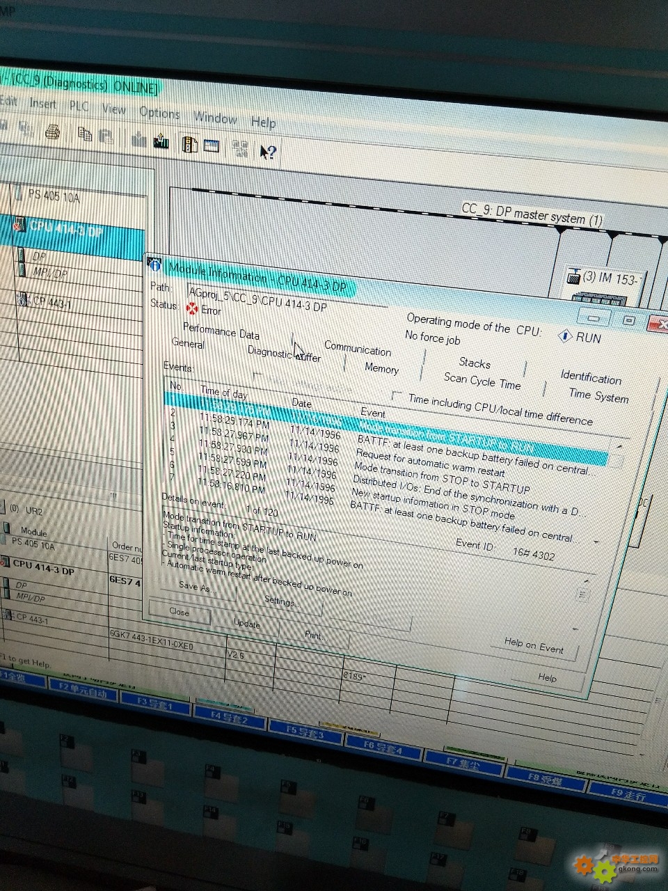

CPU报外部故障,亮红灯,硬件故障诊断如图,请问什么原因导致CPU报故障,怎么解决

不全,不清楚.
只看到电池问题.

这个报警都看不清楚啊!

电池有问题,是不是程序丢了。

电源模块报电池故障 没电了吧 你还不如直接拍个模块故障灯图

信息上只有电池故障了,好像没有了
