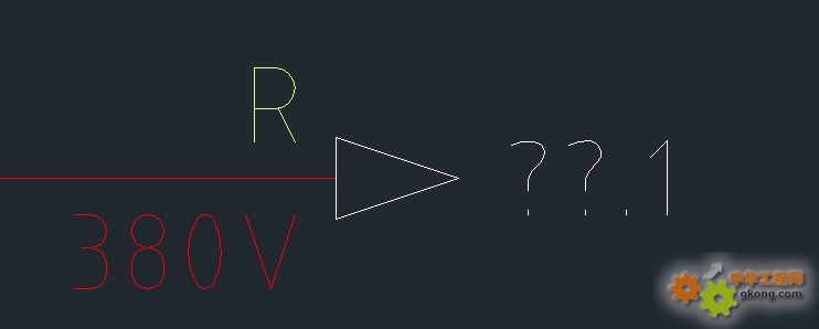

大神啊 前面怎么老是问号??

字体选的不对,或者没有字体库。

字体软件不认

指向页数和分区,目标页数没有定义。

字符选big.

打开的时候应该会有提示缺失字体
去网上下载吧!
有些设计院的字库是他们自己做的,有些没法替代!

点击问号,不知是否显示正常字符,可以试试以上介绍的方法。

字体格式不对
