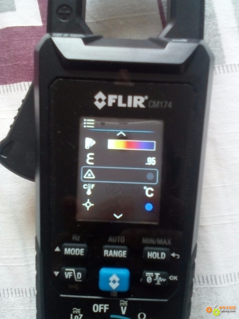

初步使用,按照说明书操作,长按IGM键,打开编程窗口。发现激光笔没选上,就按下ok键,按下mode键,但不能进行设定,而是向上移动窗口。窗口上其他功能也是一样的,不能编辑修改。

刚查看了一下“用户手册”,激光笔一项只有两个参数,应当 按下OK键 就可以改变设置;
接着再按mode键时(此时是向上键),会滚动参数表。
现在是按OK键,激光笔没有被选中(改变设置)吗?

发表于:2017/6/17 14:36:43
以下是引用mjinbao在2017/6/17 13:00:10的发言:
就是这样的,咋弄呢?

发表于:2017/6/17 16:17:14
已后台消息留QQ号。
应当操作无误,或可留意电池电量是否足够(猜测),也可先试验另外的功能。

发表于:2017/6/17 19:17:21

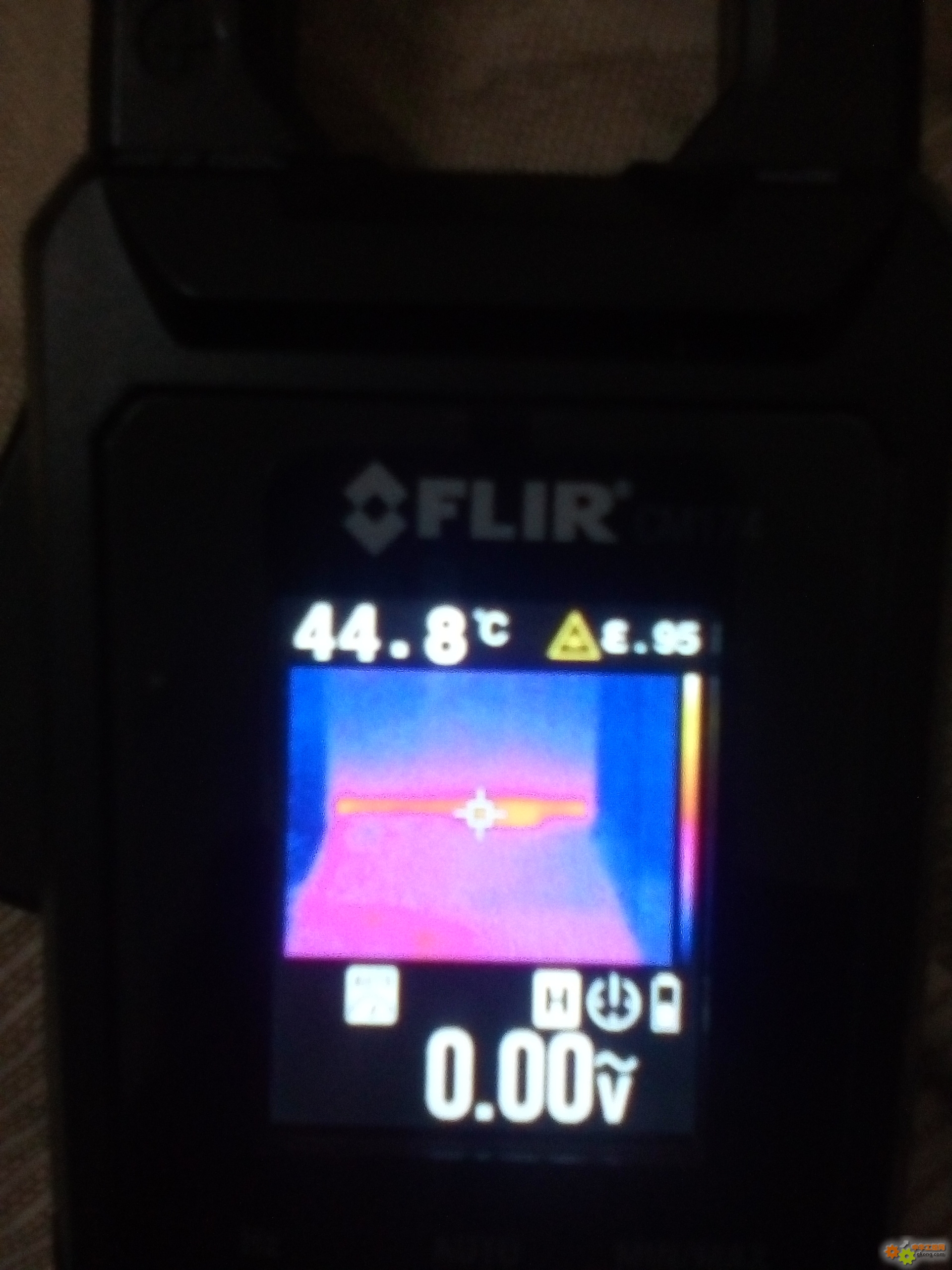

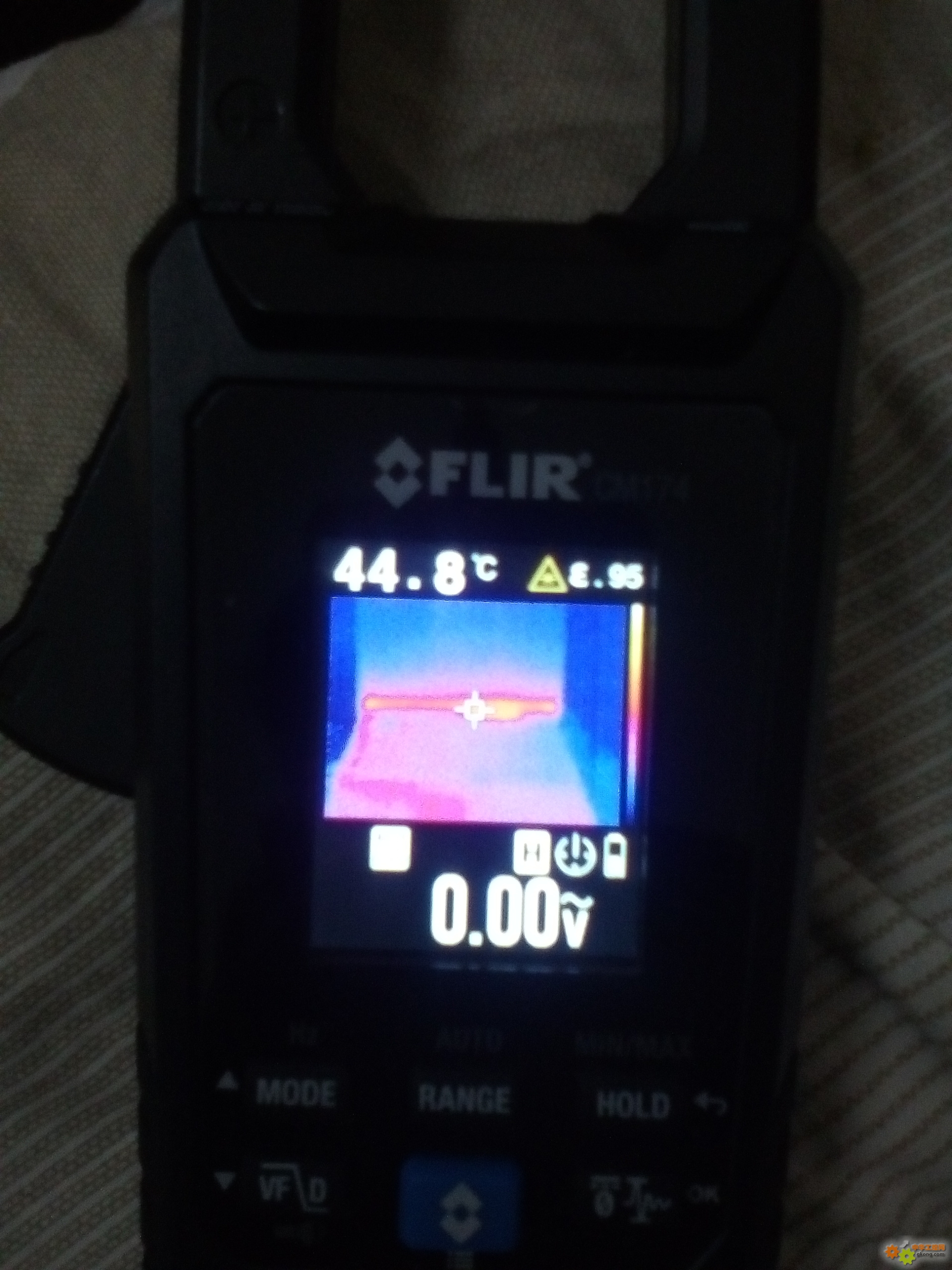

发表于:2017/6/17 21:32:58
依然不能编辑,经你提醒 ,换了四节刚买的电池,这下激光笔能用了,其它功能也能修改了。
不过感觉很费电的,我买的四节电池等时也就没有电了,虽然质量是一般了点儿。

发表于:2017/6/17 21:49:07
问一问,是不是只要稍一欠电就影响编程呢?这样看来,CM174改为充电的会更好吧?呵呵……
楼上手机拍的图片 是选在我的笔记本的显示屏的下边缘一点,这点的温度还挺高的。

发表于:2017/6/17 21:50:19
使用热成像功能比较耗电,用户手册中也提到了这点(电池使用时间);
好像屏幕保持时,耗电小些,但只是感觉和推测(保持时,不需要测试了),未仔细查看。
