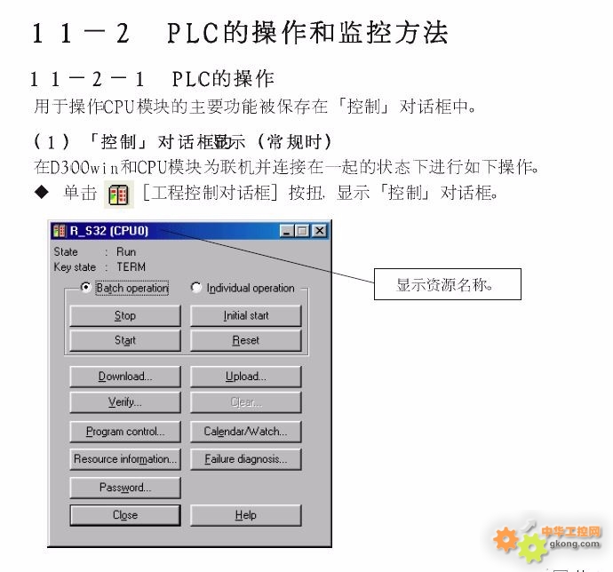

1、你需要去阅读D300Win参考手册的PLC操作部分。

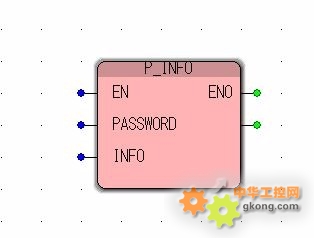

3、如果用户POU(程序组织单元),FB(功能块),FC(功能)中包含P_INFO功能块时,对应的POU,FB,FC将不能上载。

上载什么意思?

下载知道了;
上载就对反向的,就是PLC内的传到电脑上;
