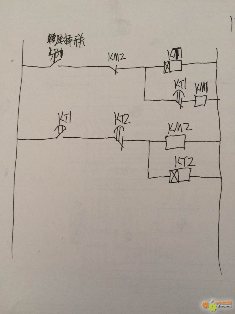

时间继电器控制电机正反转,手动控制电机正反转。
这两个功能下图是否能实现?      是不是需要三个时间继电器!
先排去时间要求,就是能反复运行就行!
[此贴子已经被作者于2017/6/16 8:53:03编辑过]

发表于:2017/6/16 8:29:28
你要是不考虑电机换相停顿时间一个时间继电器就够了。

发表于:2017/6/16 8:34:47
如果正反转时间都不长还有成品正反转控制器可以选择。

发表于:2017/6/16 8:42:25
不看图,问要求
正反转时间一样吗
一样最多倆定时器
不一样最少倆

发表于:2017/6/16 8:53:35
回复 #3楼 知道一点
先排去时间要求,就是能反复运行就行!   正转一会儿  反转一会儿!  连续的!

发表于:2017/6/16 8:54:57
以下是引用卢学斌2017/6/16 8:29:28的发言:
一个只能做一个周期吧!

发表于:2017/6/16 9:02:47
转换没间隙?
一般这种是振荡器,2个互反计时器,调节两个时间.
可以用任何一个可以仿真的软件测试一下.

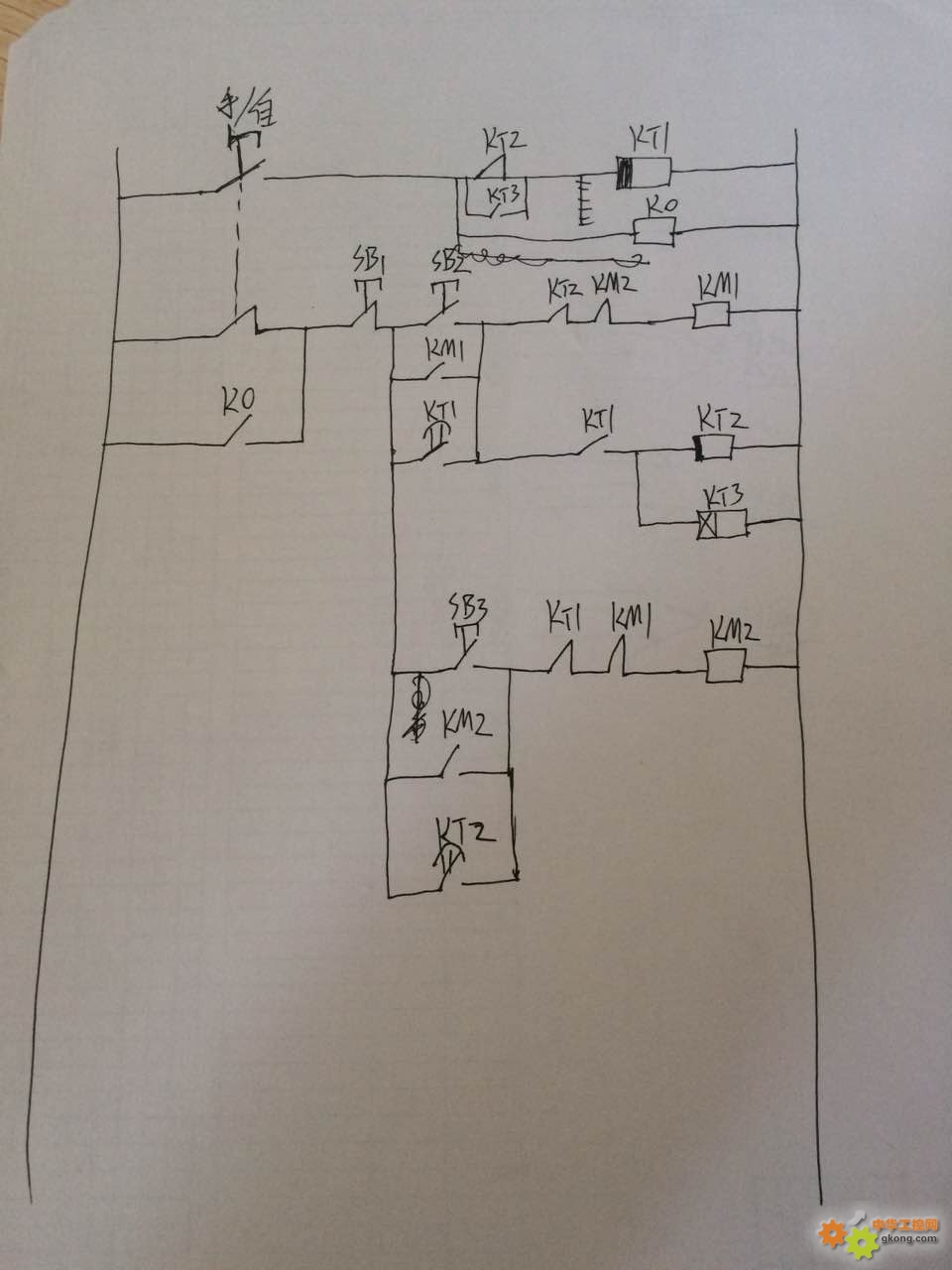

发表于:2017/6/16 9:17:02
这下行了嘛!??????

发表于:2017/6/16 9:45:42
回复 #8楼 zq3076
根本就不行。
