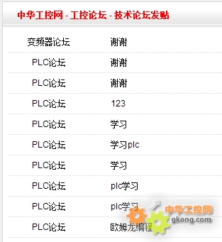

楼主发帖的主题也是醉了 写完整吧
