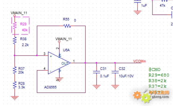

请问一下这个运放改如何分析呢??感觉有正反馈又有负反馈。。

有负反馈就按虚短计算。

那正反馈不会影响到吗?如果按付芳可看起来就是一个电压跟随器。。

按电路列出公式,能相等的就成立,不成立的就有问题。

好像个电压跟随器。

那个正反馈的电阻必须很大否则运放输出就饱和了。这电路是做什么的?

R55是0欧啊,表示运放是个可有可无的电路,估计上,有了R55就不用运放,
当R55不焊上,那运放就是一个跟随器电路。

一般的运放正反馈是为了开关量信号能有一个回差的窗口电压。这是俗称,学名叫什么施密特电路。而有了正反馈就不要有负反馈了。就是开关量信号。而你这个电路在负反馈也接了。这是要做甚?

我认为7楼说的有道理!
