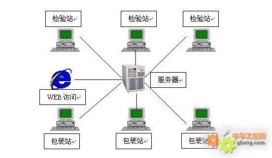

产品质量是企业生存和发展之本,产品质量管理系统作为产品出厂最后一道关口,对保证产品质量起着至关重要的作用,本文主要介绍基于紫金桥组态软件平台和关系数据库构建产品质量跟踪管理系统的方法和过程。
整个系统由一套数据服务中心、若干产品检验站、若干产品包装站构成。
服务器安装紫金桥实时数据库系统一套,并配置WEB访问许可,经授权的部门或个人可以通过IE登陆并输入产品条码,查询产品相关信息;数据服务中心安装微软SQL2008用于提供关系数据库服务并存储产品检验记录。
各产品检验站安装紫金桥组态软件服务器版本一套,用于记录产品检验数据并上传至中心服务器,同时能实时监测与中心服务器连接状态;同时可安装SQL2008或ACCESS,当与中心数据库通讯中断时可临时保存产品检验信息并在通讯恢复时更新至中心服务器。
各包装站安装紫金桥组态软件服务器版本一套,用于扫描成品条码并向中心服务器验证其是否合格,并根据规定进行处理;同时能实时监测与各检验站的通讯状态。
