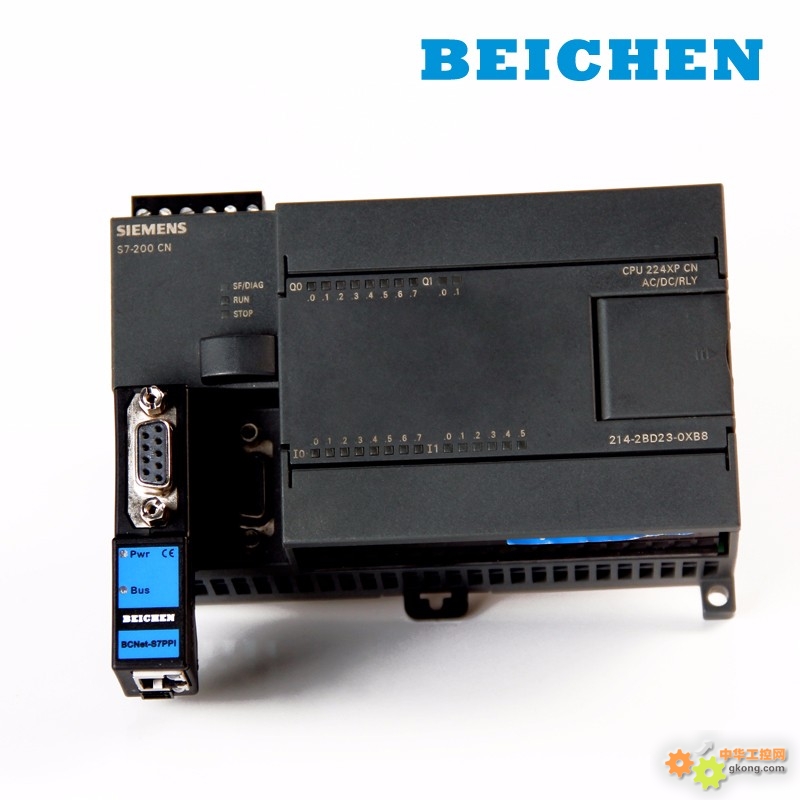

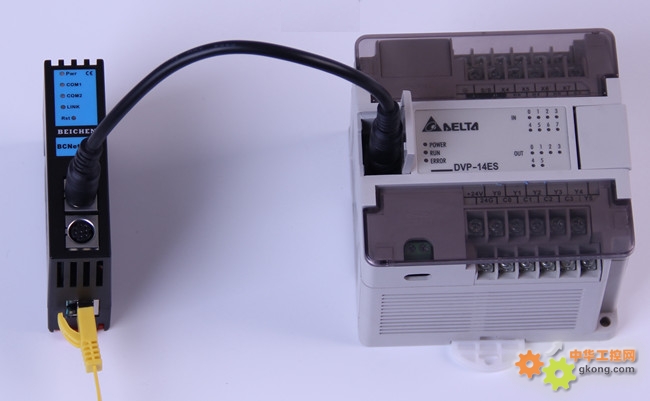

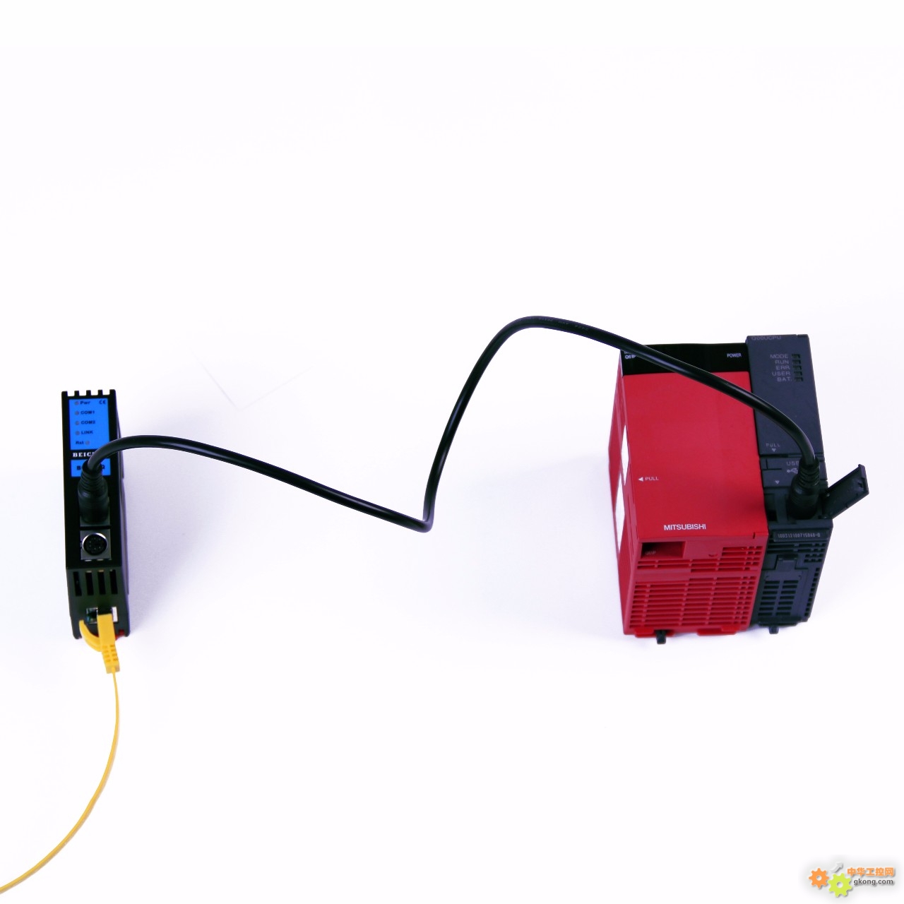

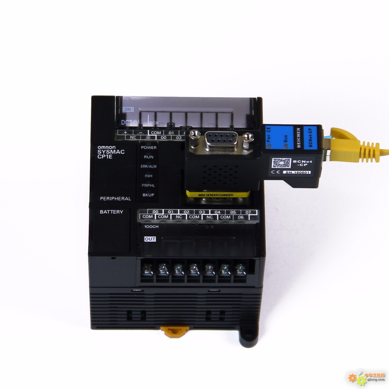

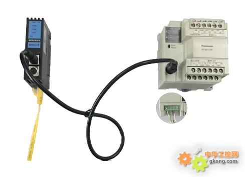

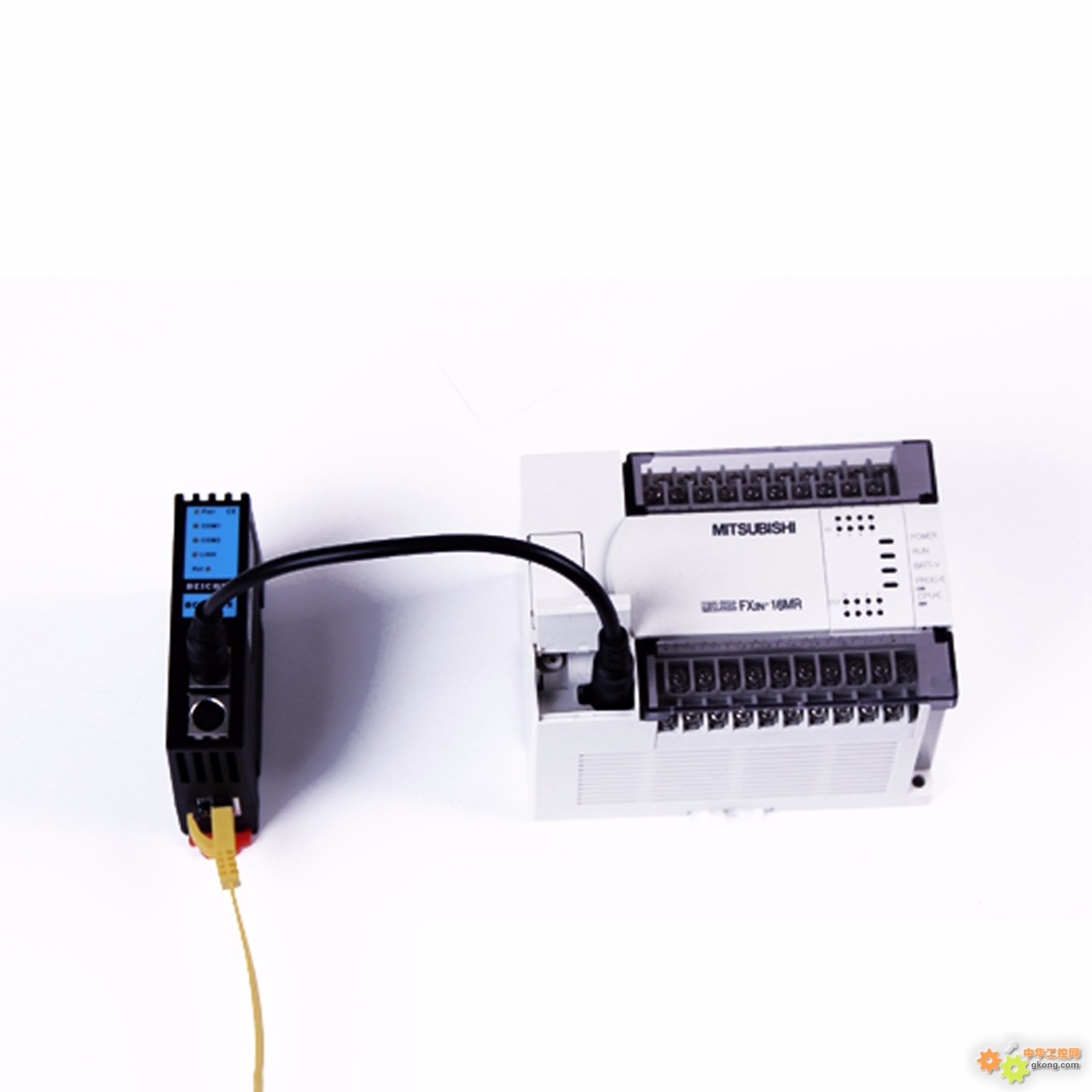

经过一段时间的试用,有些客户对BCNet通讯处理器的供电方式还不十分理解,在此说明一下。
BCNet系列是不需要外供24VDC电源的,都是PLC端口取电,PLC处于工作模式,也是可以带电插拔的。
以下是西门子、三菱、欧姆龙、台达、松下PLC与BCNet的连接图。

发表于:2017/6/24 19:19:49
看来与台达的可以连接,ES2的应当也可以吧。

发表于:2017/6/30 16:27:27
mjinbao
在
2017/6/24 19:19:49
可以的,有机会试一试!
