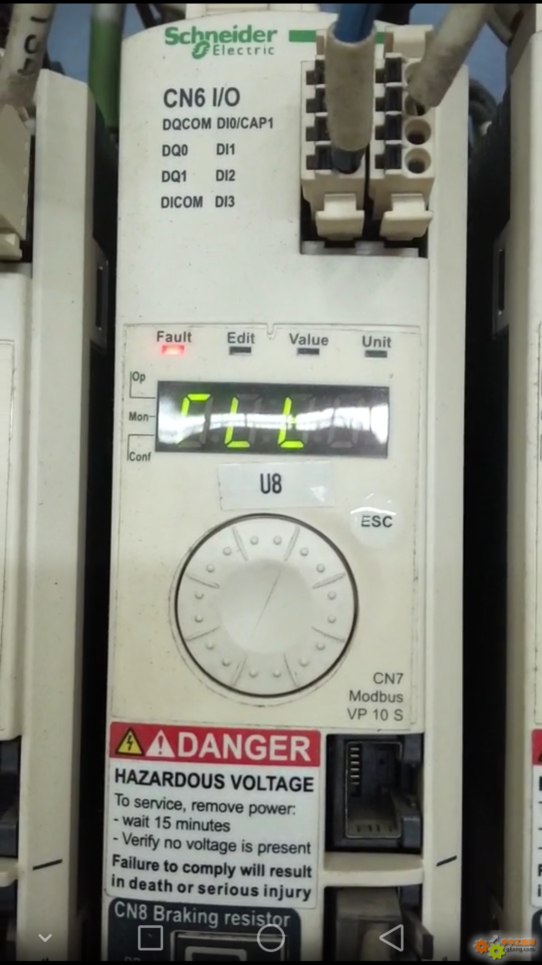

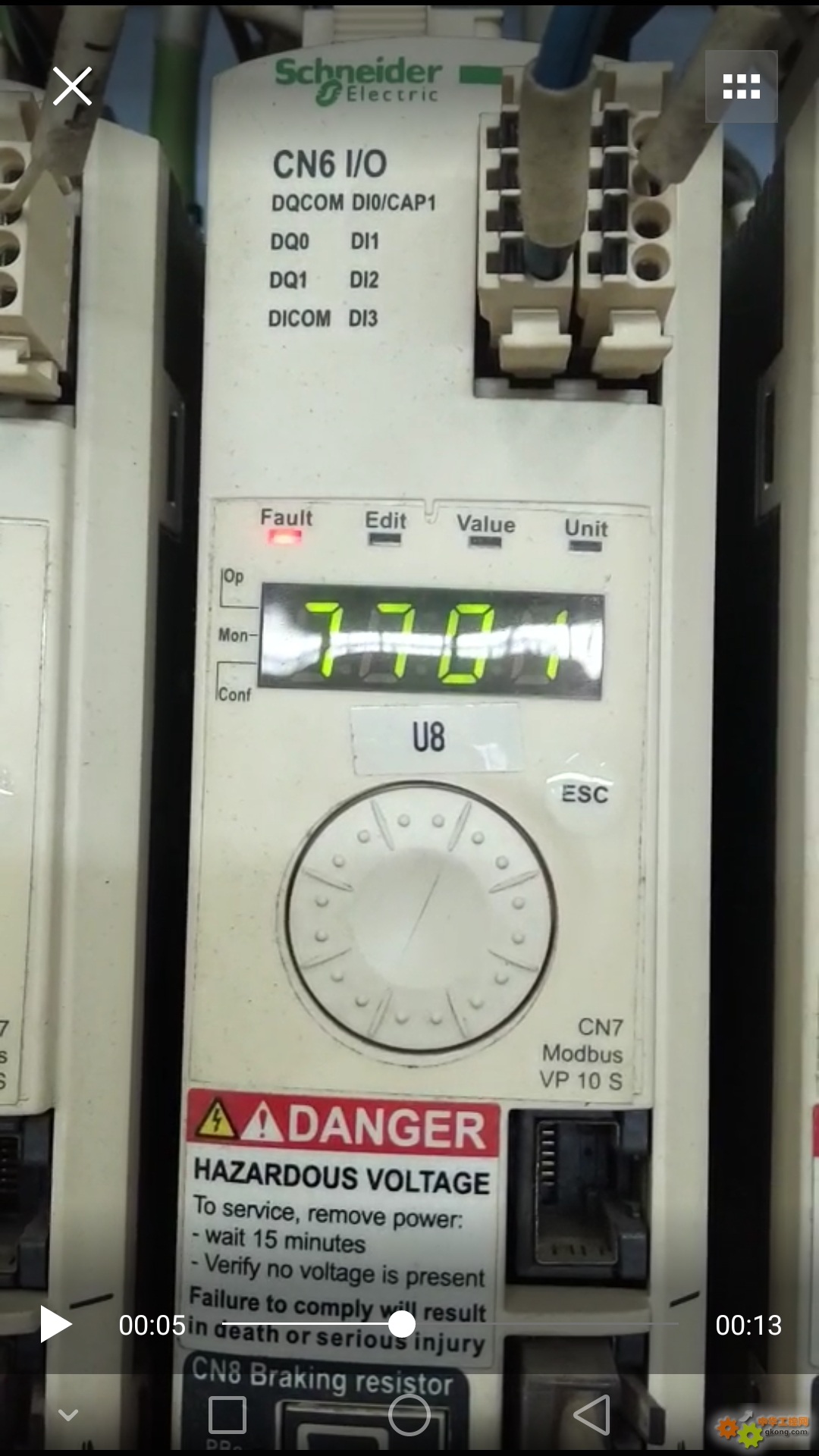

大家好,施耐德伺服LXM32AD18N4,报警闪烁,FLL和7701报警,不知道什么原因?大神指导一下,谢谢

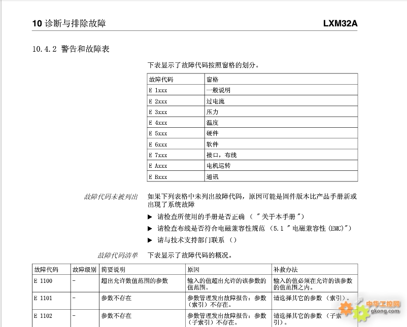

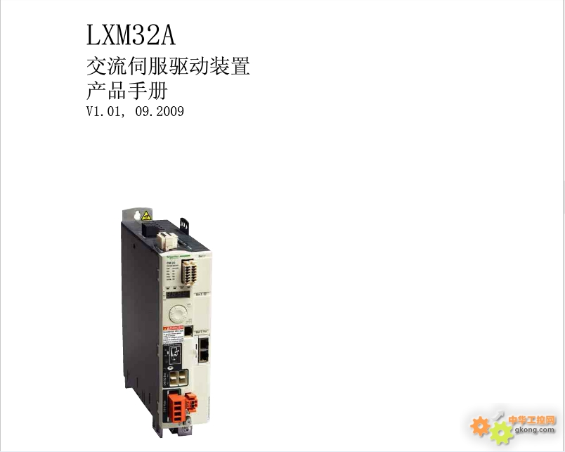

发表于:2017/6/13 14:09:34
A左边仰望
在
2017/6/13 10:11:39
为什么不适用度娘搜索,获得产品的使用说明书手册呢?互联网的功能是强大的。
http://www.docin.com/p-875694632.html

发表于:2017/6/14 10:00:11
谢谢大家了,手册里面没有这个报警,倒板子,主控板是好了,是电源板的事,正在查找问题呢。

发表于:2017/6/16 14:07:33
终于找见问题了,是光耦PS9313坏了。更好正常了。
