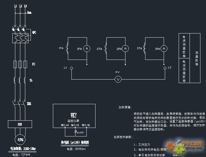

加热器受温度控制启停,风机跟随加热器运行,超温灯仅表示控制电气原理图。谢谢

一个温度控制器就可以解决了,没什么难的。
楼主去找个温度控制器,有说明书看的。

任何一款带报警输出的温控表就可以实现你说的功能,温控表控制温度的输出接口控制加热器的接触器,加热器的接触器和风机的接触器并联即可。

用一个温控器加一个传感器就可以实现。
曾经做过的项目,这是主电路图,控制回路图有点不太清晰,所以就没有上传,当然你应该提前想的问题不是线路,而是你想要什么样的工艺和资材。

按以上回复则是,根据控制要求,选择适合的温控器、温度传感器,然后设计电路;控制思路可参照2楼等。

这种需求描述,能做出东西来?神了。连温控的环境条件,温控的调节范围都没有。咋整?

回复 #6楼 kdrjl
有这么复杂啊?表情刚从事,所以很多东西不懂。谢谢

回复 #7楼 2507862286
设计一个电路或者系统,再简单的也要有一个需求信息,这是最起码的条件。比如说,它的基本要求,它的环境条件,它要求达到的技术指标。没这些,凭空捏造,到现场就傻了,感觉就是坑。

回复 #8楼 kdrjl
这些都没说。基本要求就是风机岁加热器运行。加热器受温度自动控制启停。超温灯仅表示控制。
