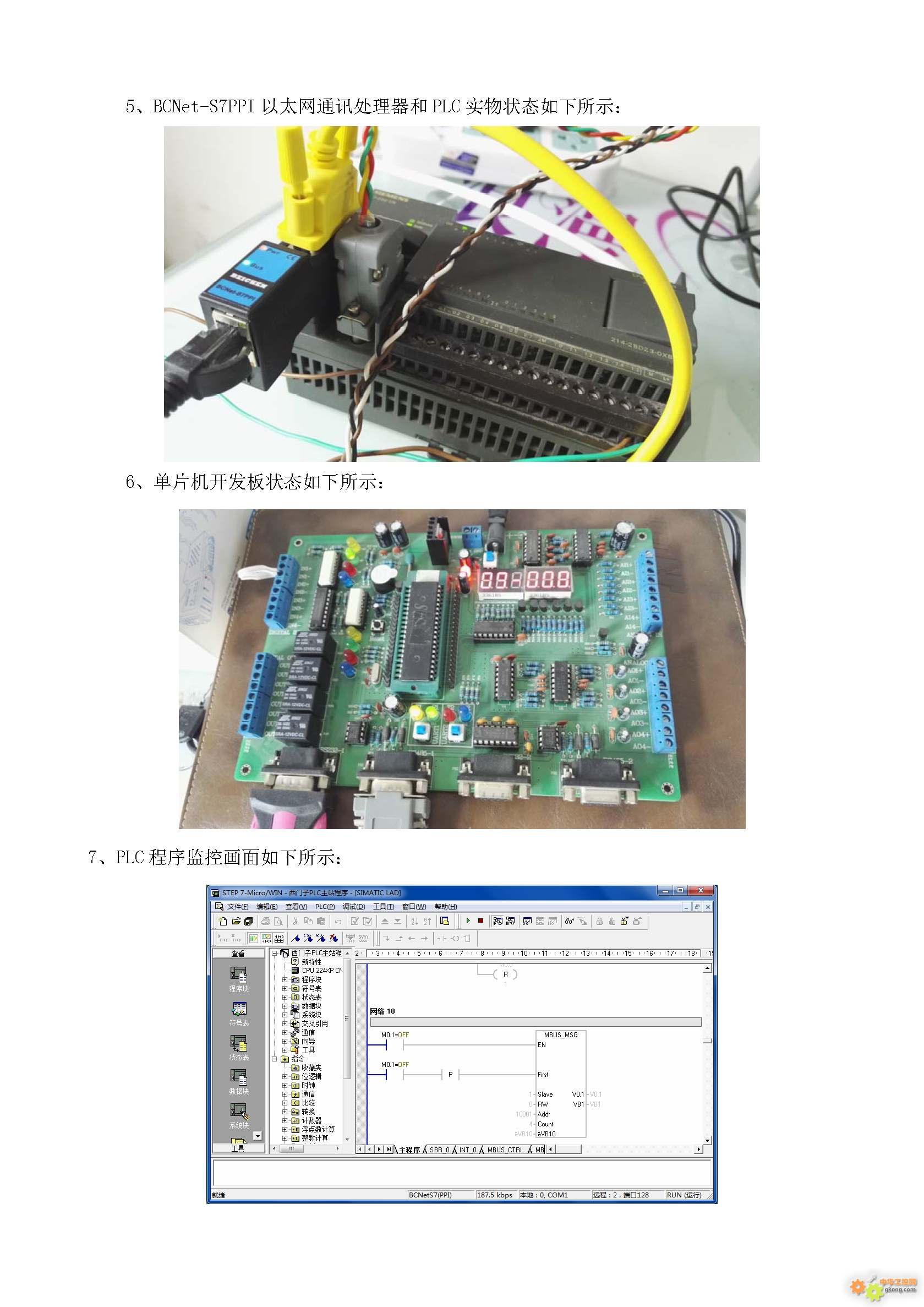

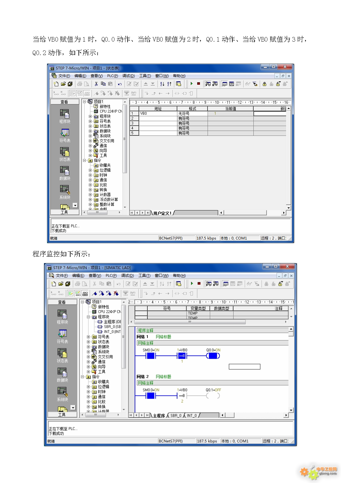

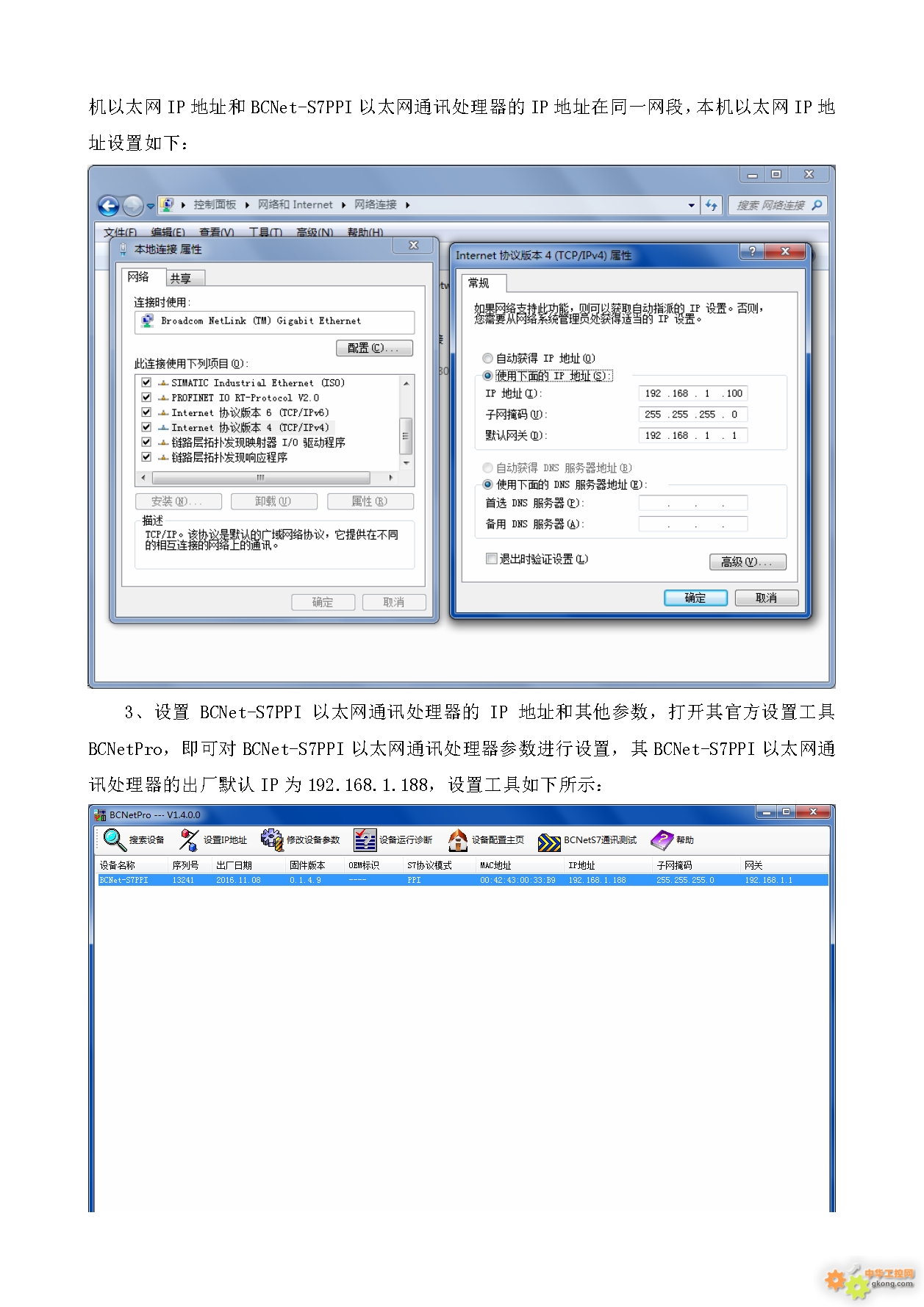

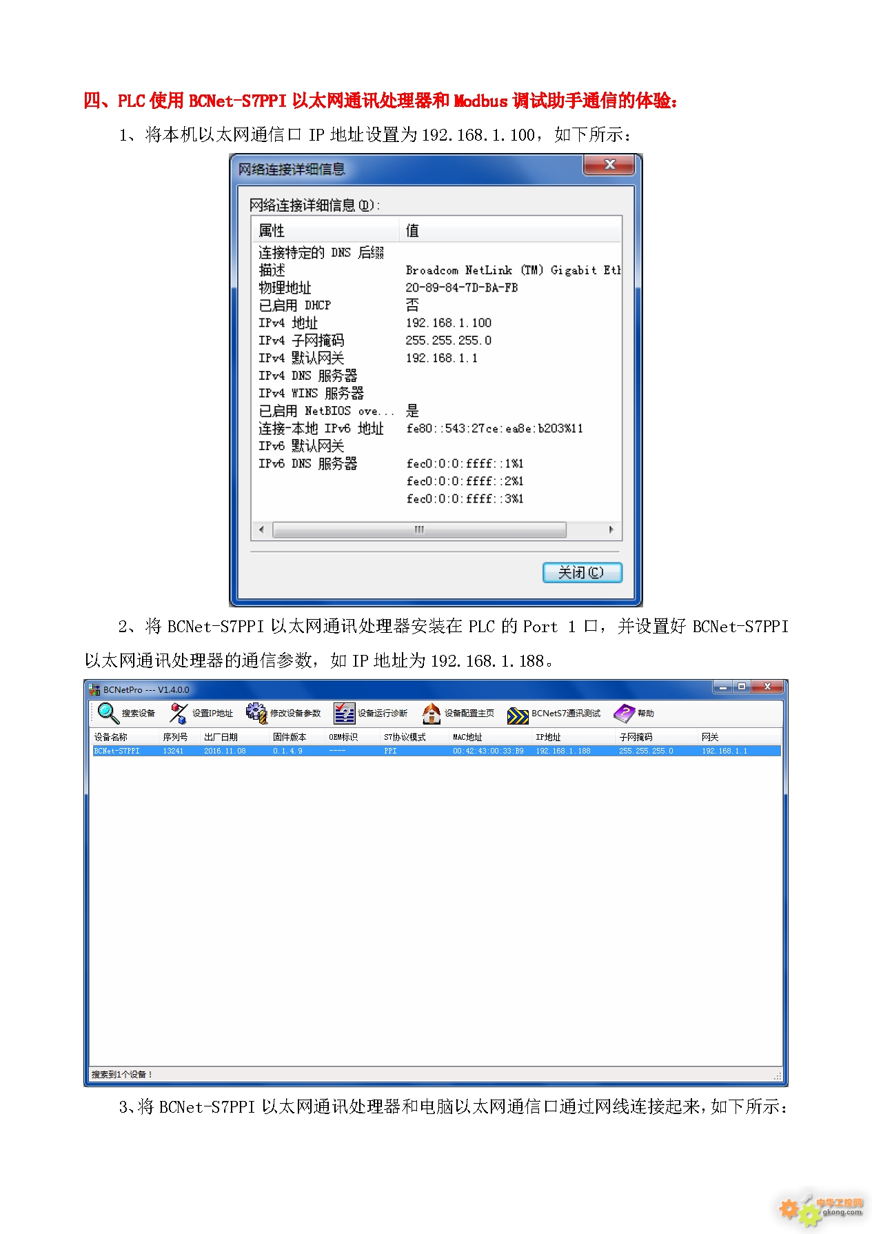

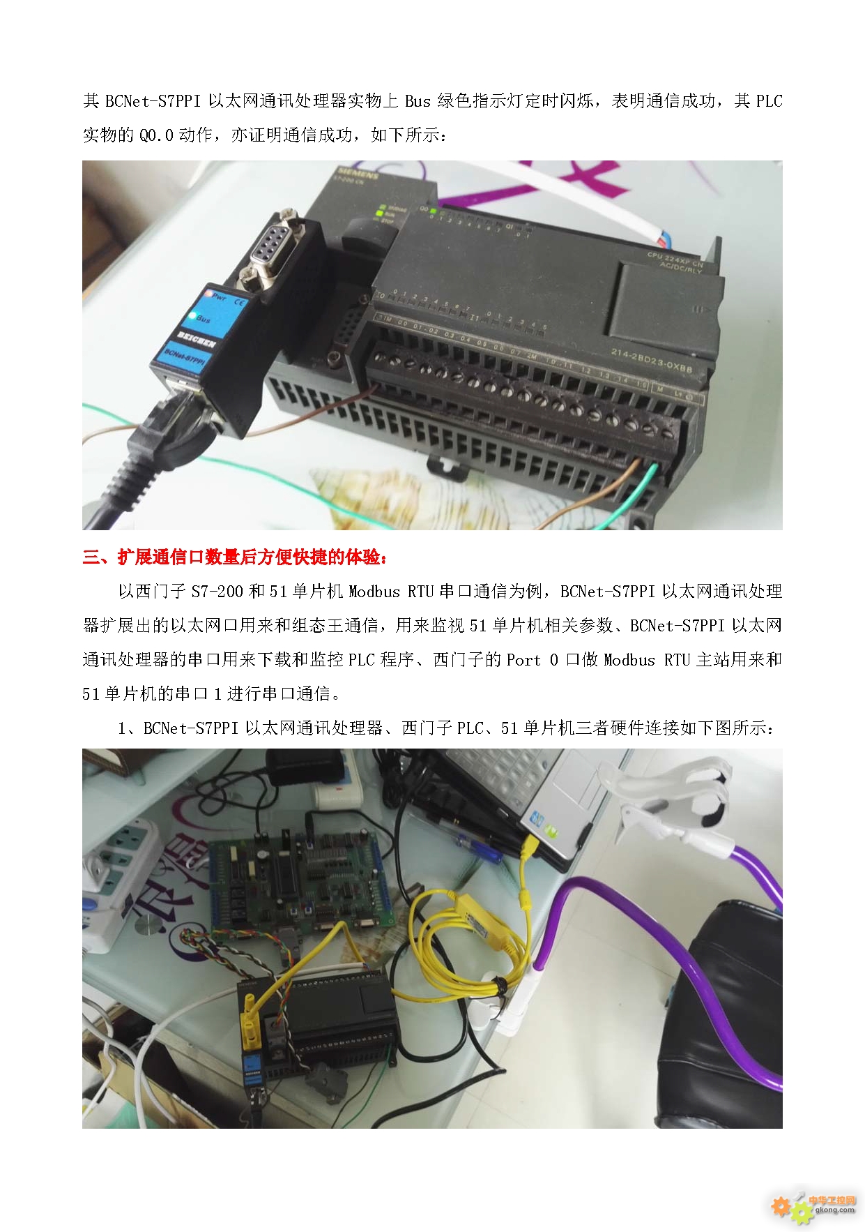

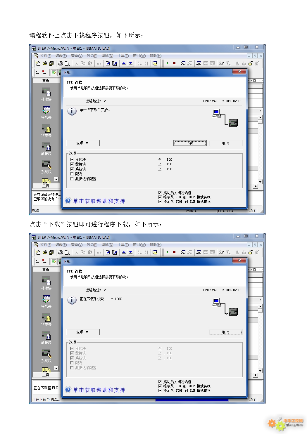

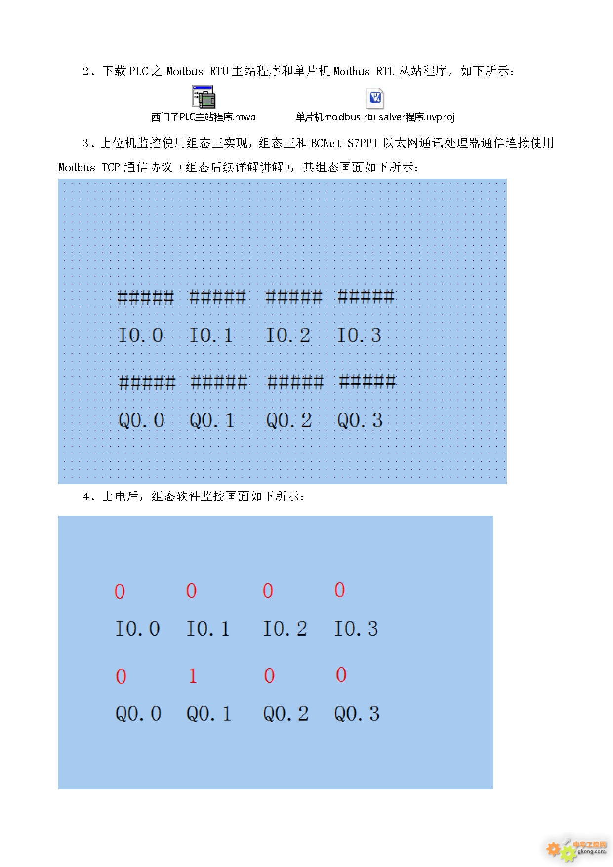

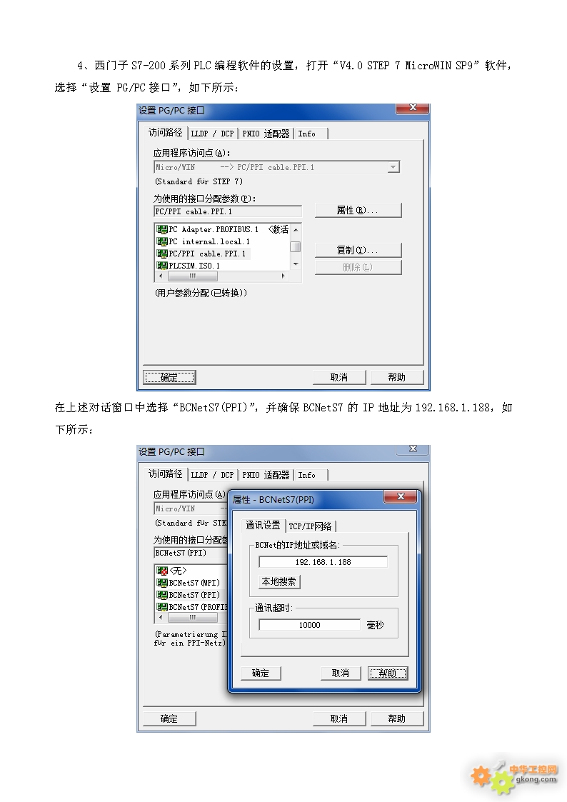

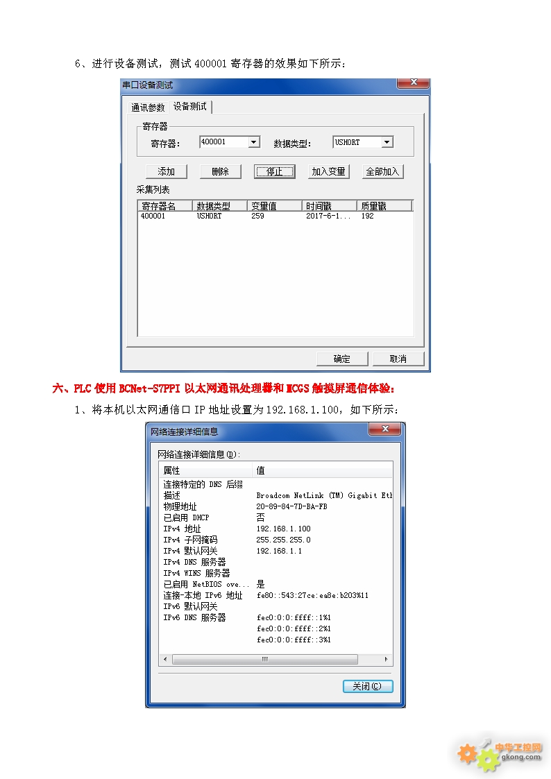

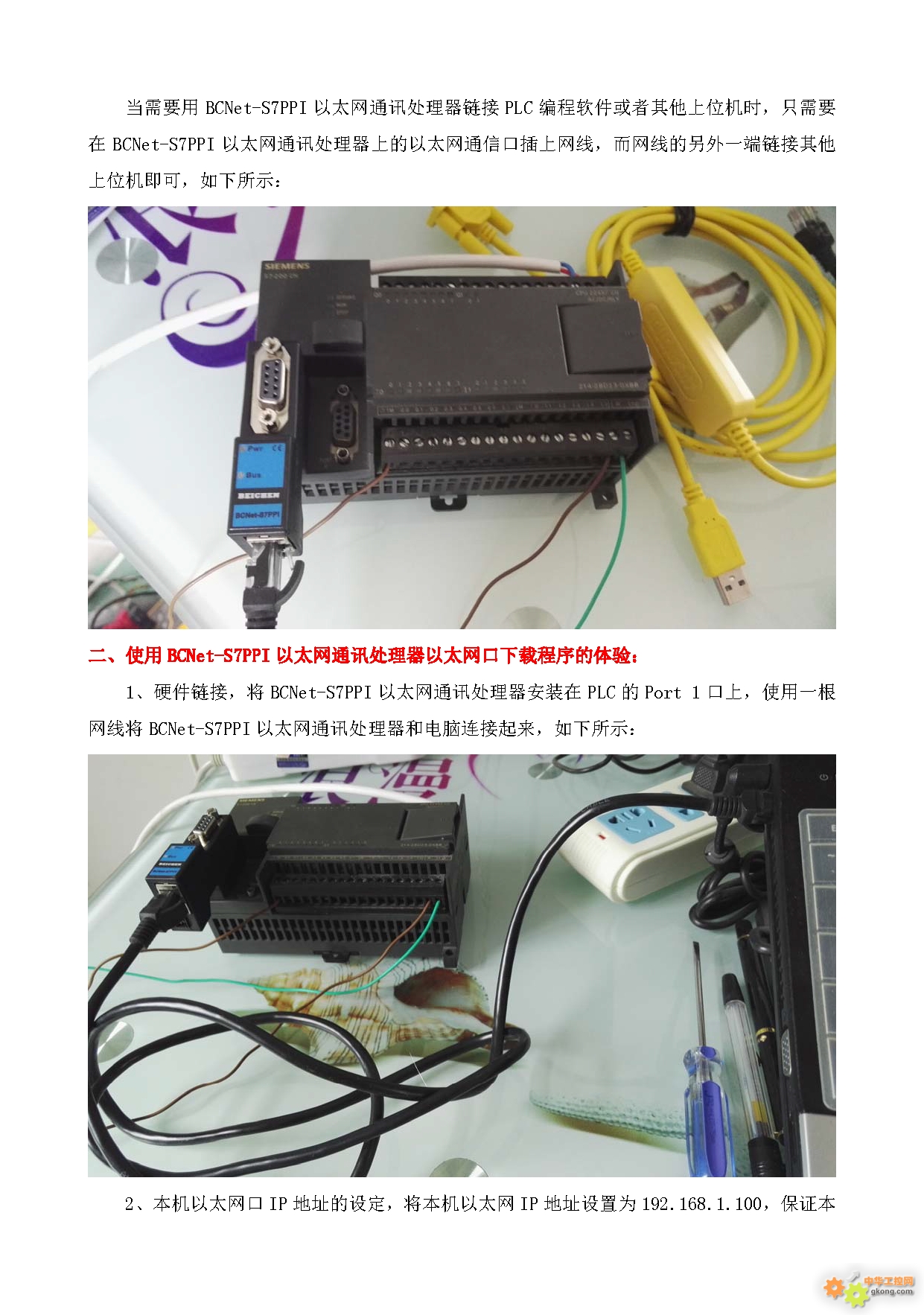

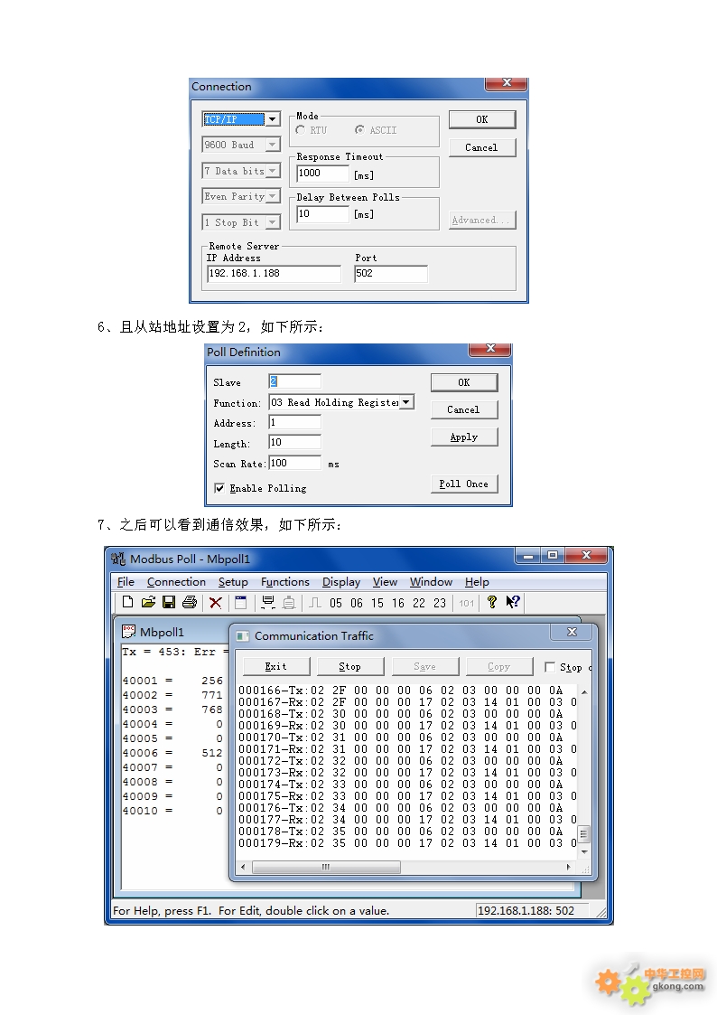

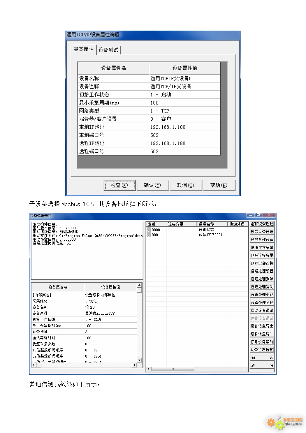

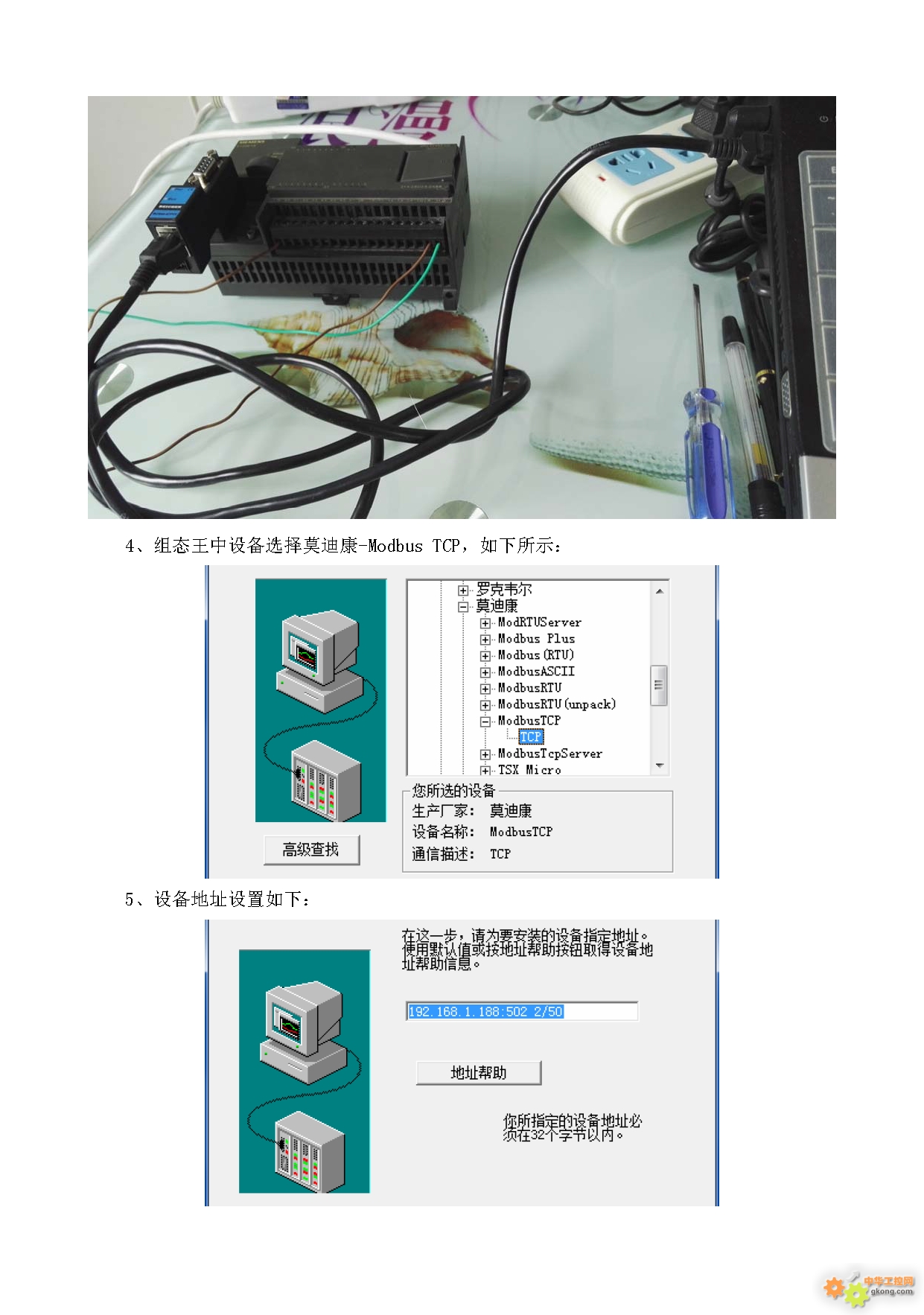

BCNet-S7PPI以太网通讯处理器试用报告
