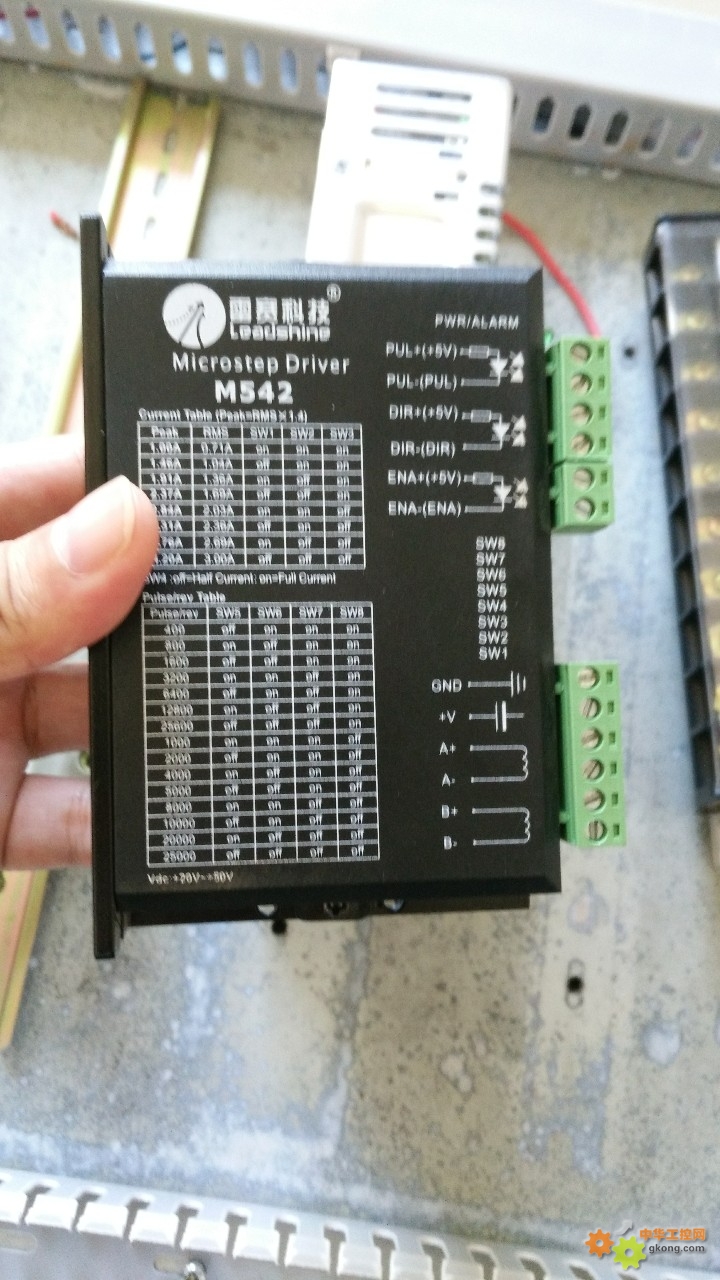

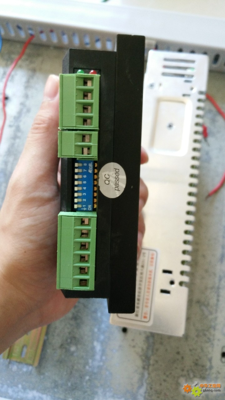

求雷赛步进驱动器各个端口接线零件类型,还有怎么连接步进电动机

V+ GND接53v电源,A+ A- B+ B-接步进电机,DIR是正反转,PUL是脉冲

你的第一张照片就是接线说明,上面那个播码开关就是用来细分每个脉冲电机转多大角度的。
