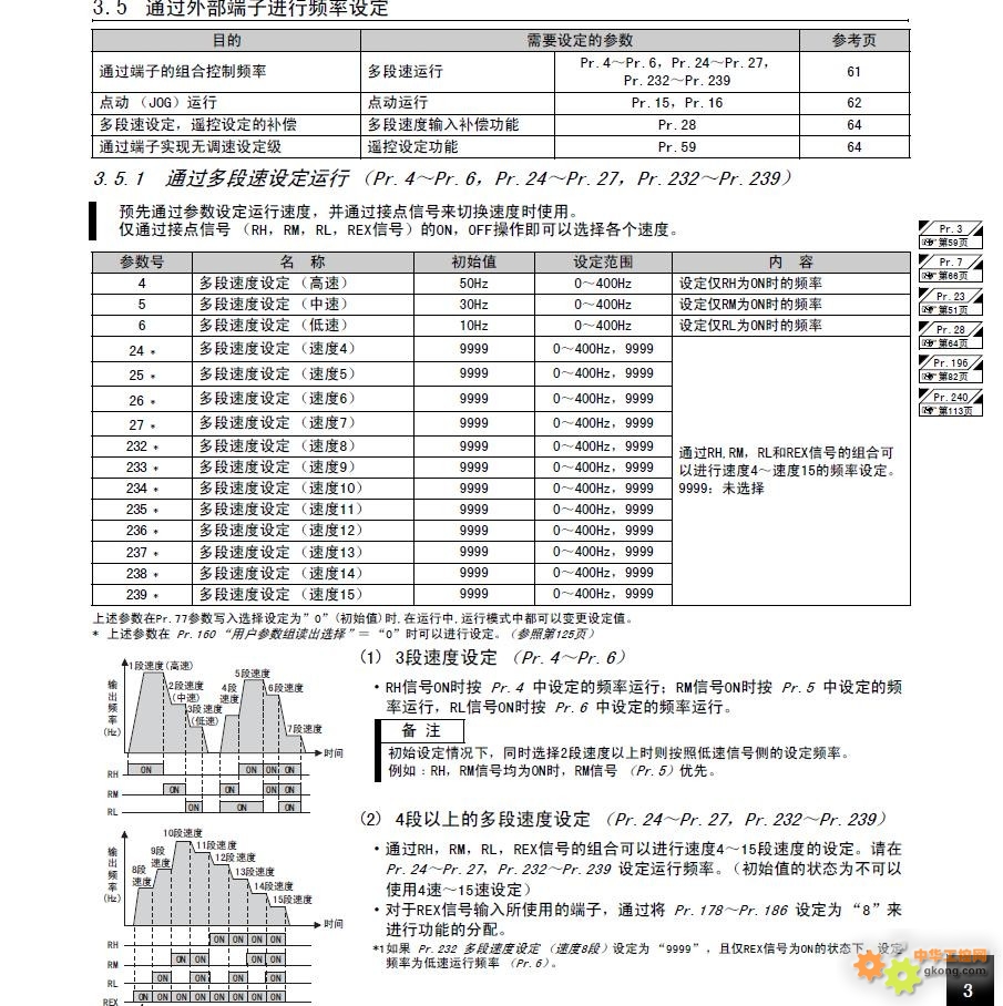

师傅请问,三菱变频器用电位器调频率和外部端子运行设置哪些参数,用0-20ma电流控制频率又要设置哪些参数

79设置是2,还有设置p125?还是?今天有个变频器用电位器怎样也调不了频率怎样都是35赫兹,看上限频率
好像是70多,不知道哪里出了问题,换电位器也是这样,接线没有错

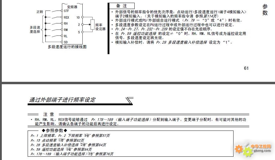

这是F740手册上面的,看对你可有帮助,模拟量控制上面也有介绍。
