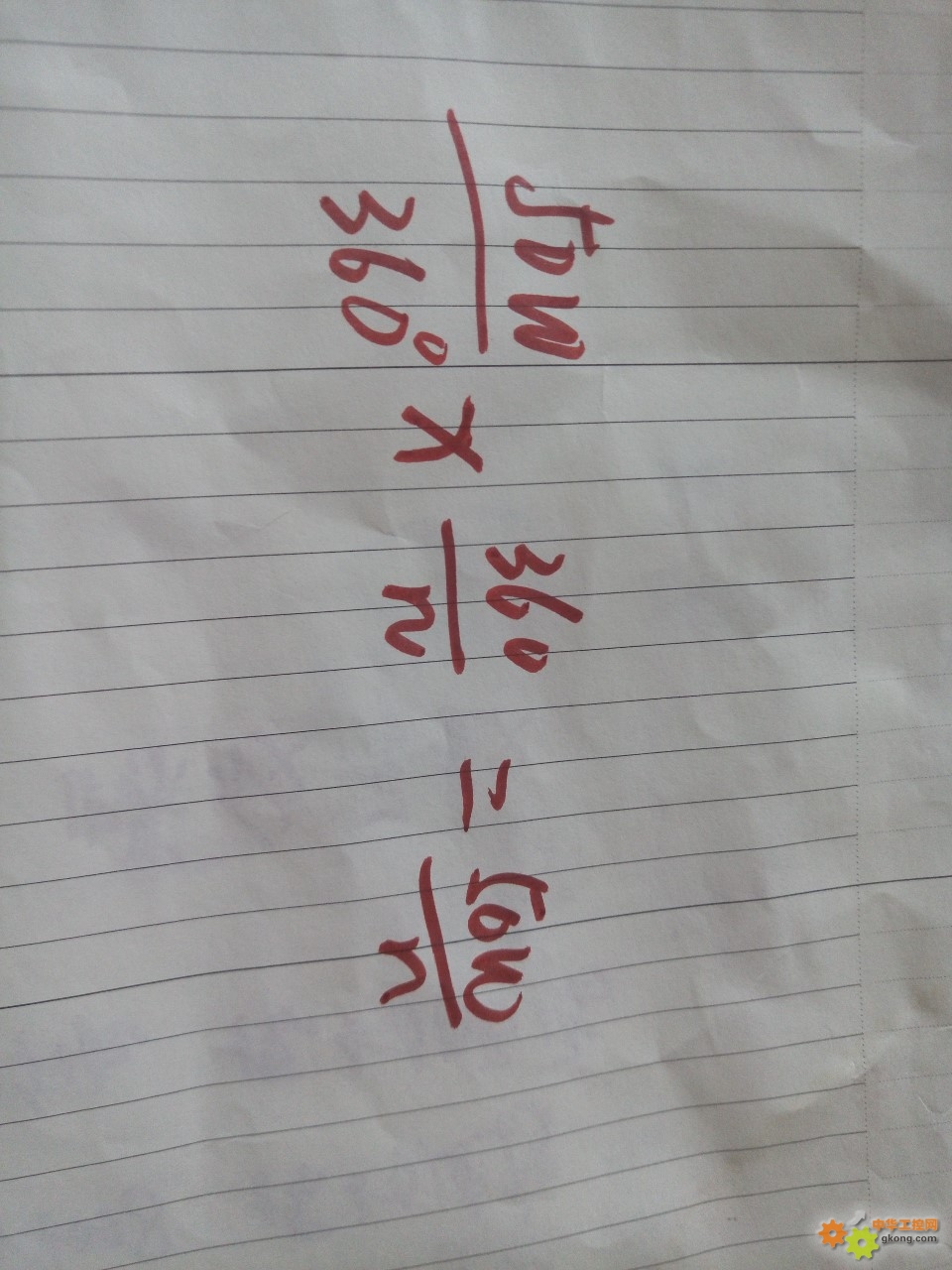

一个工件 ,要焊管脚 ,管脚数目是N个,两个相邻的管脚是弧形 ,所以只能用浮点以角度去算会更精准,如果加减数机50w脉冲一圈 ,那就是图中方法, 除此之外还有别的办法吗,求指教!!!

自己把脉冲转换成角度就可以了,设定顺时针逆时针限位,就可以了
走绝对值

脉冲转换角度 ,应该怎么理解

先算出走一度需要多少脉冲。然后把需要走的角度乘以每度脉冲数就是所需的脉冲数。

有编码器信号做检测,问题就解决了。数脉冲数发脉冲就行了。

图片中的公式就是算度数的

编码器这个还不太会呢

有编码器信号,利用高速计数器功能,检测和计算发脉冲。不过你说的50W一周脉冲数,是不是500k呀?这个指标够高的。

只能这么算,虽说500K精度高但也要考虑余数问题,时间长了会跑偏的。

加了减速机 50的比 一万的脉冲
