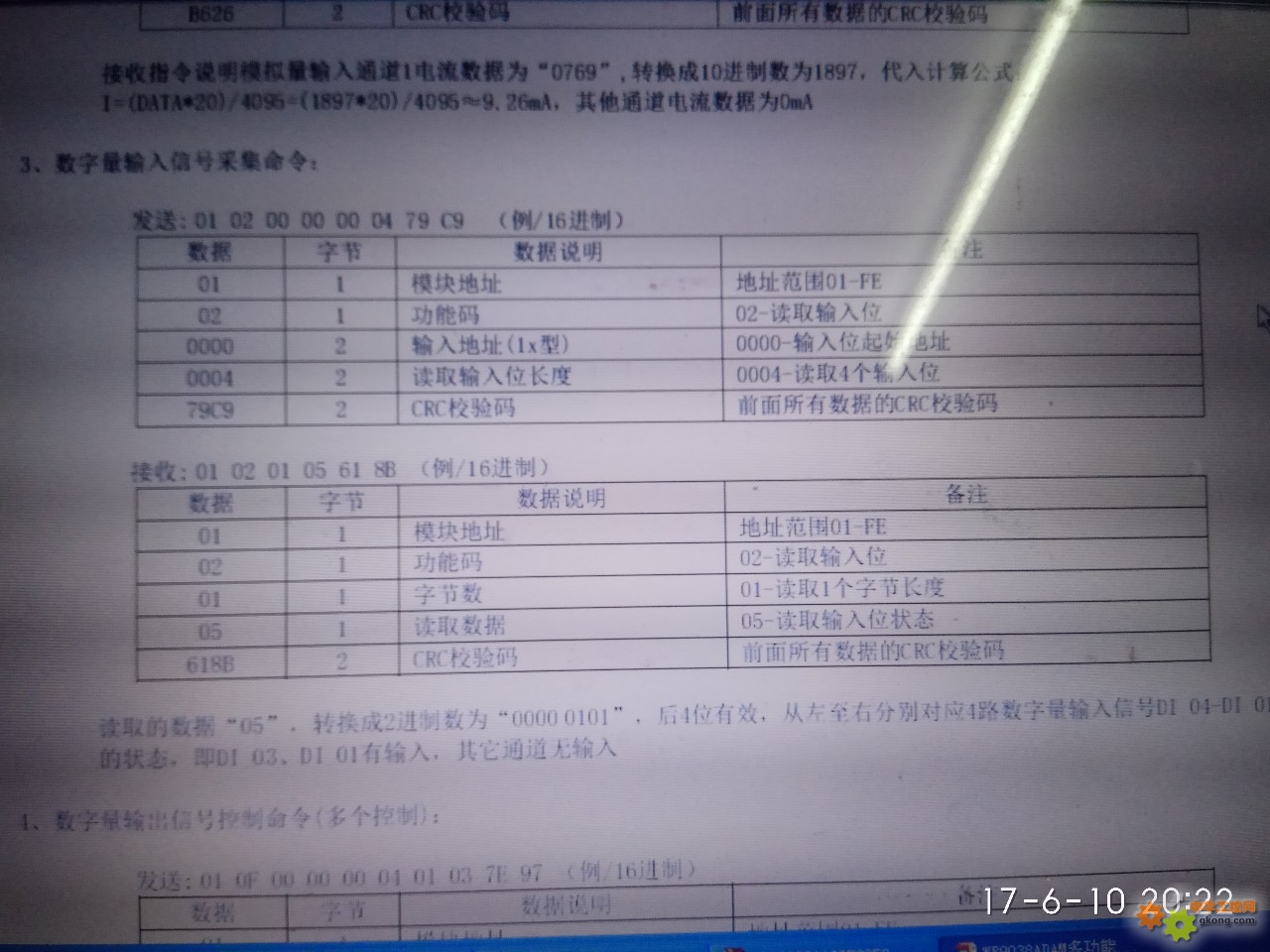

PLC与模块wp9038ANMA远程采集模块,通过485MODBUS-RTU通讯,模块模拟量数据如何链接到主机PLC,程序如何写,望各位师傅指教谢谢

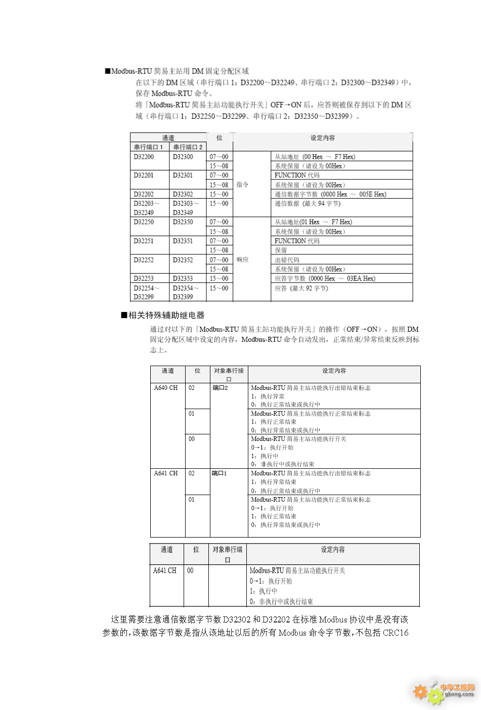

以下是引用616205722在2017/6/9 21:42:56的发言:
模块说明书呢?!贴出来!如果是CP1H的PLC,加一个CP1W-CIF11,可以做Modbus RTU简易主站的!

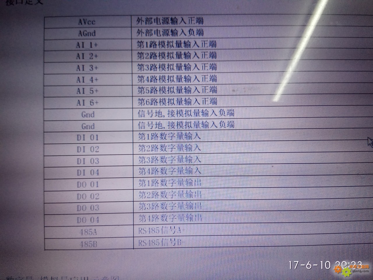

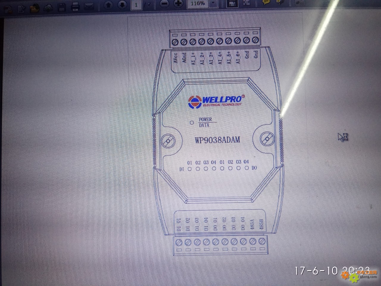

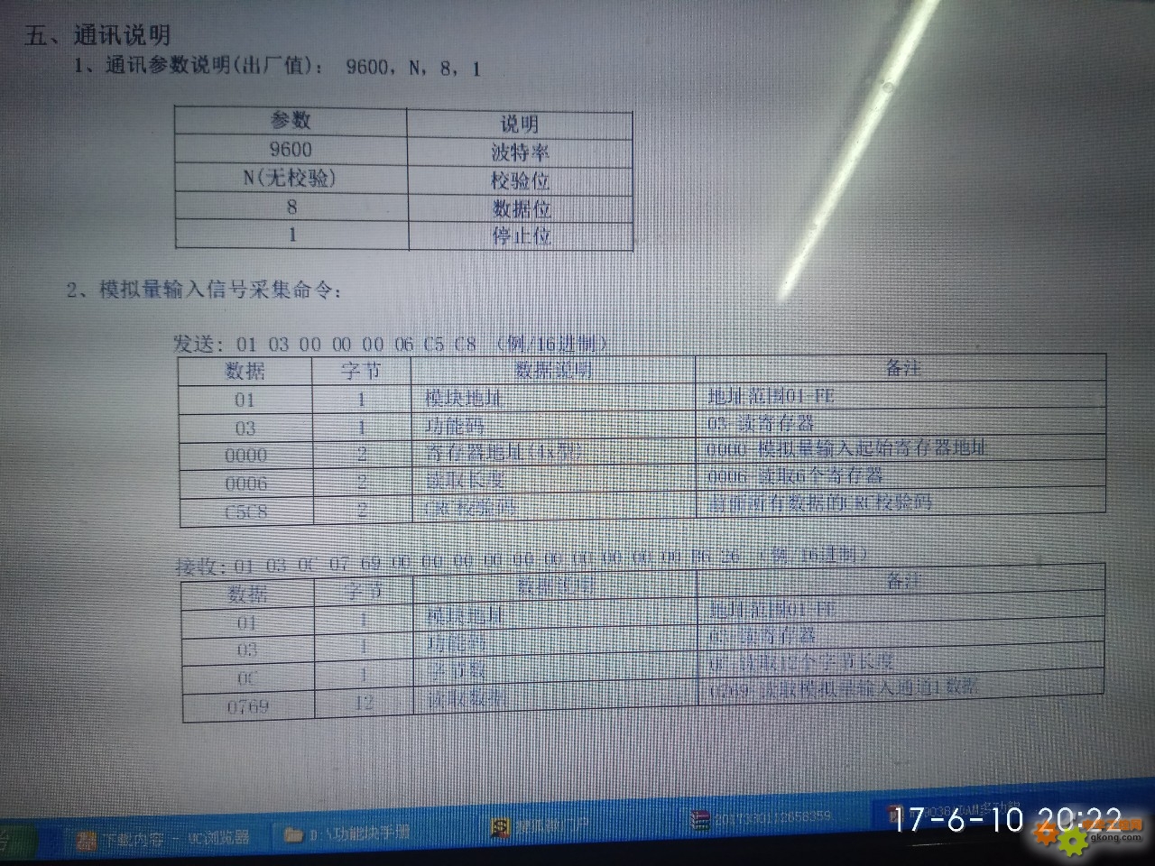

781
616205722
文章数:39
历史总积分:781
注册时间:2017/6/9
发表于:2017/6/10 20:23:00
781
616205722
文章数:39
历史总积分:781
注册时间:2017/6/9
发表于:2017/6/10 20:24:36
上图为模块模拟量,数字量说明

以下是引用616205722在2017/6/10 20:24:36的发言:
上图为模块模拟量,数字量说明
看看这个!如还不会可以联系我!
联系!腾讯扣扣149034219
781
616205722
文章数:39
历史总积分:781
注册时间:2017/6/9
发表于:2017/6/11 6:29:33
这个资料我有,主要是如何在主机链接模拟量数据,开关量状态,这些程序有点蒙,整体程序框架模糊,还请指导一下!
