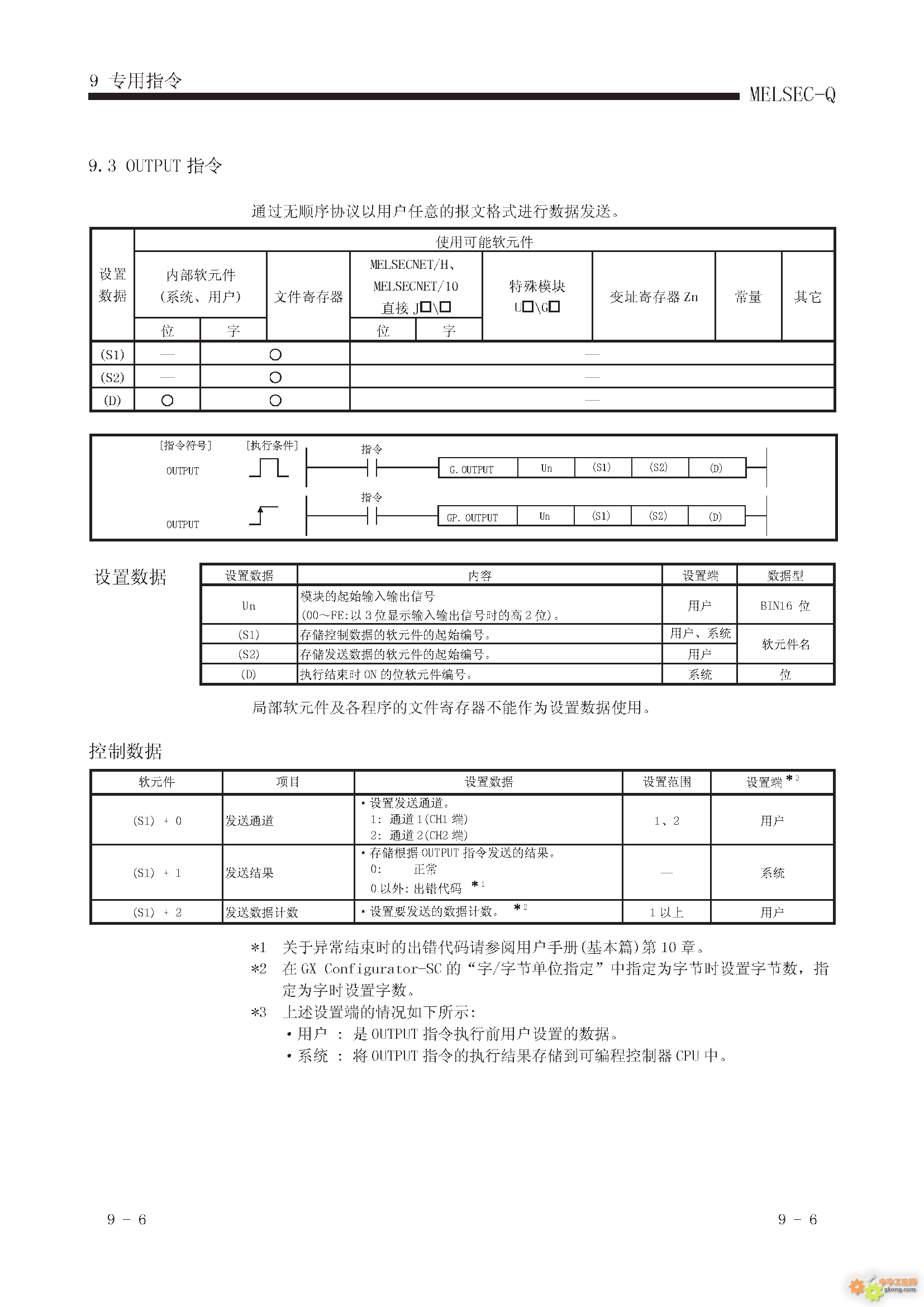

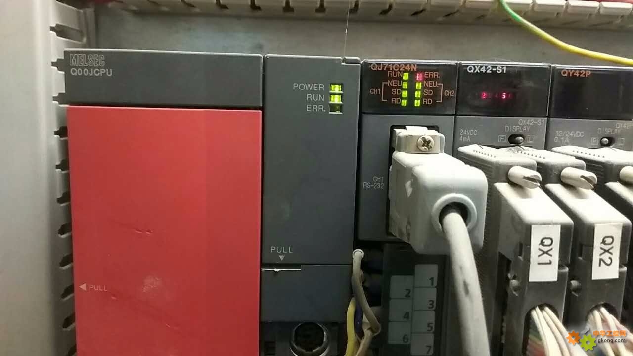

CPU型号如图,RS485自由通讯发送和接收用什么指令?通讯参数如何设置?找了一些资料,还是没看明白,哪位大侠知道麻烦告知,谢谢!

用INPUT、OUTPUT指令,如果是GX Works2软件,可以在PLC参数中添加智能模块设置参数。

是上位机读取PLC的数据?

可以用INPUT和OUTPUT指令!楼主用QJ71C24和谁通信哪?!

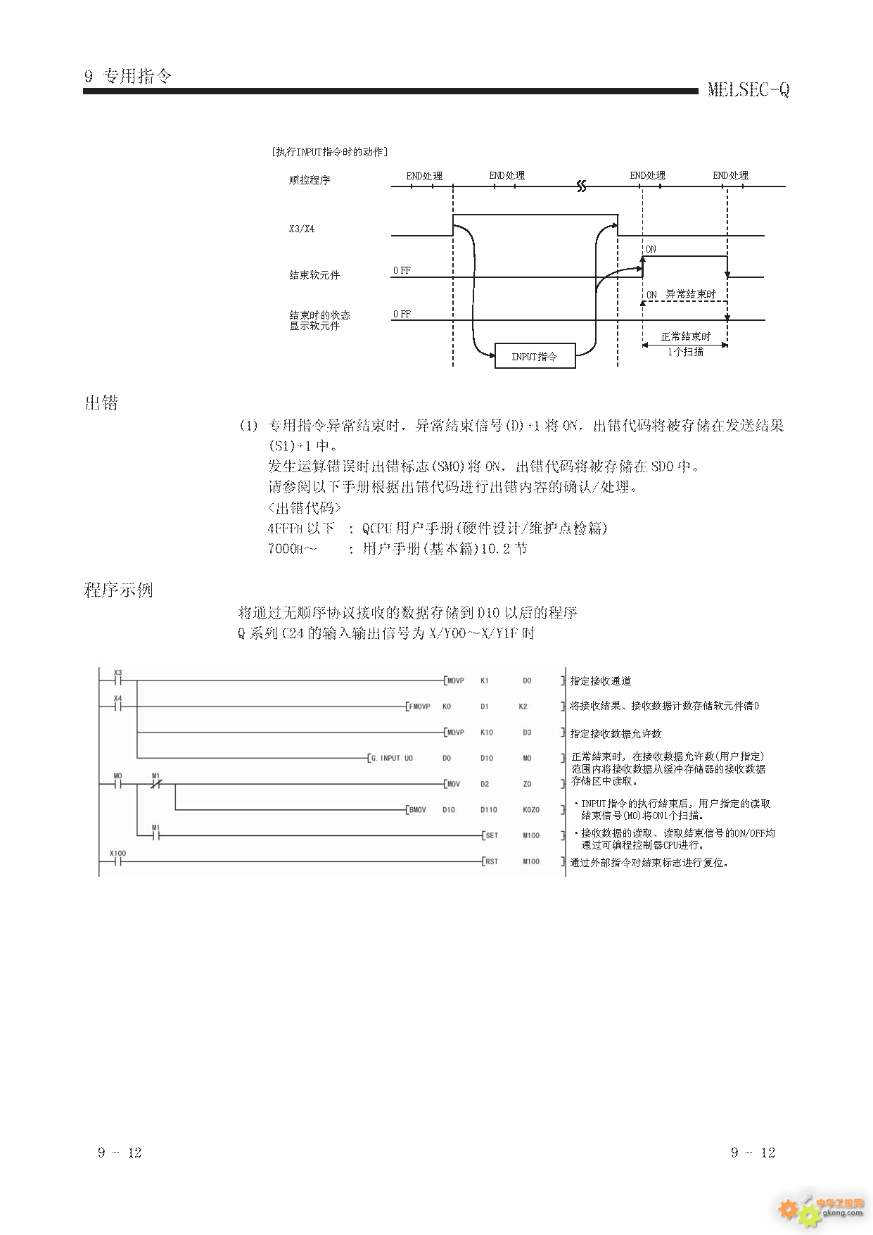

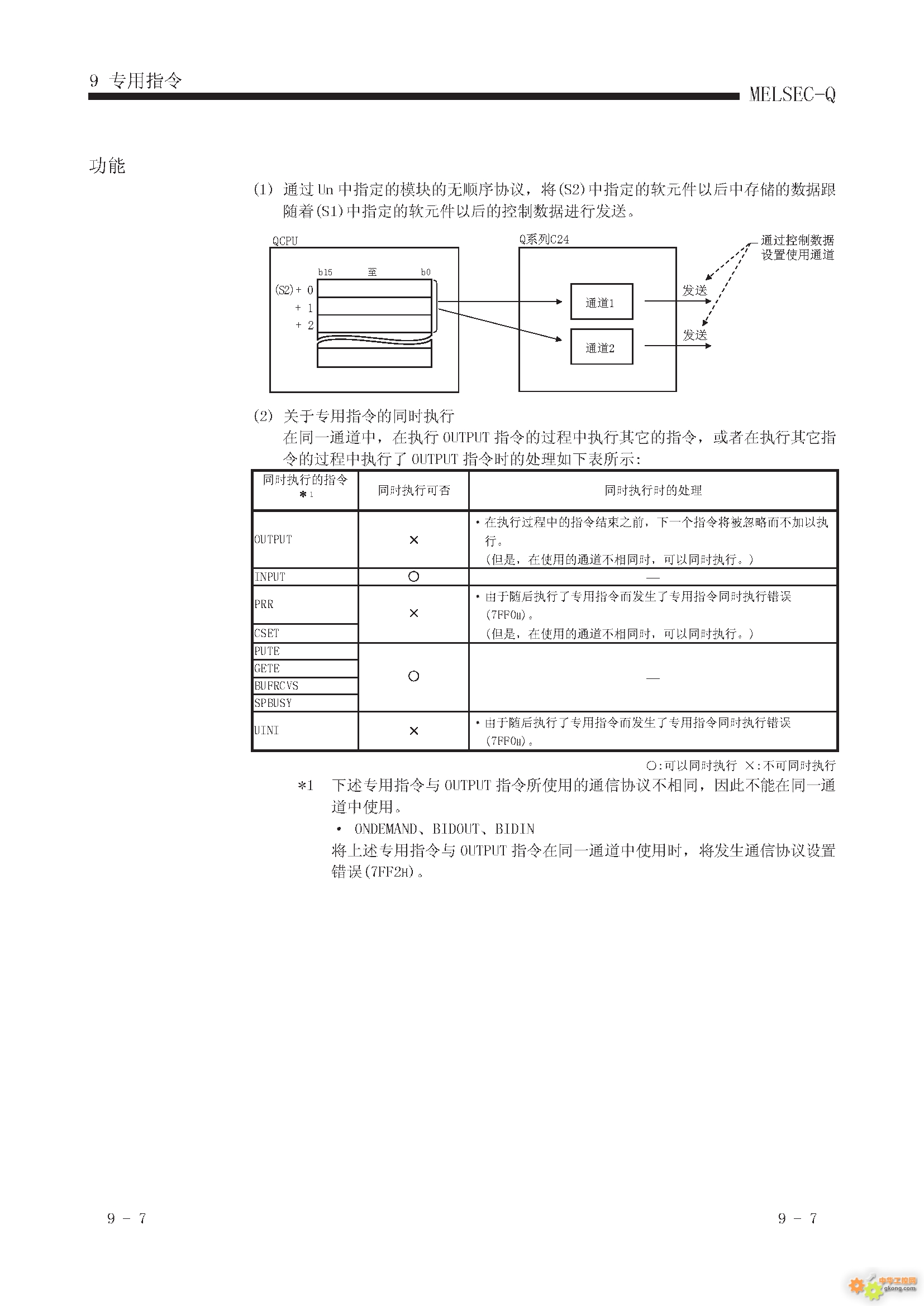

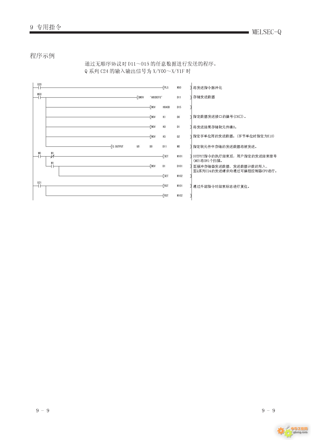

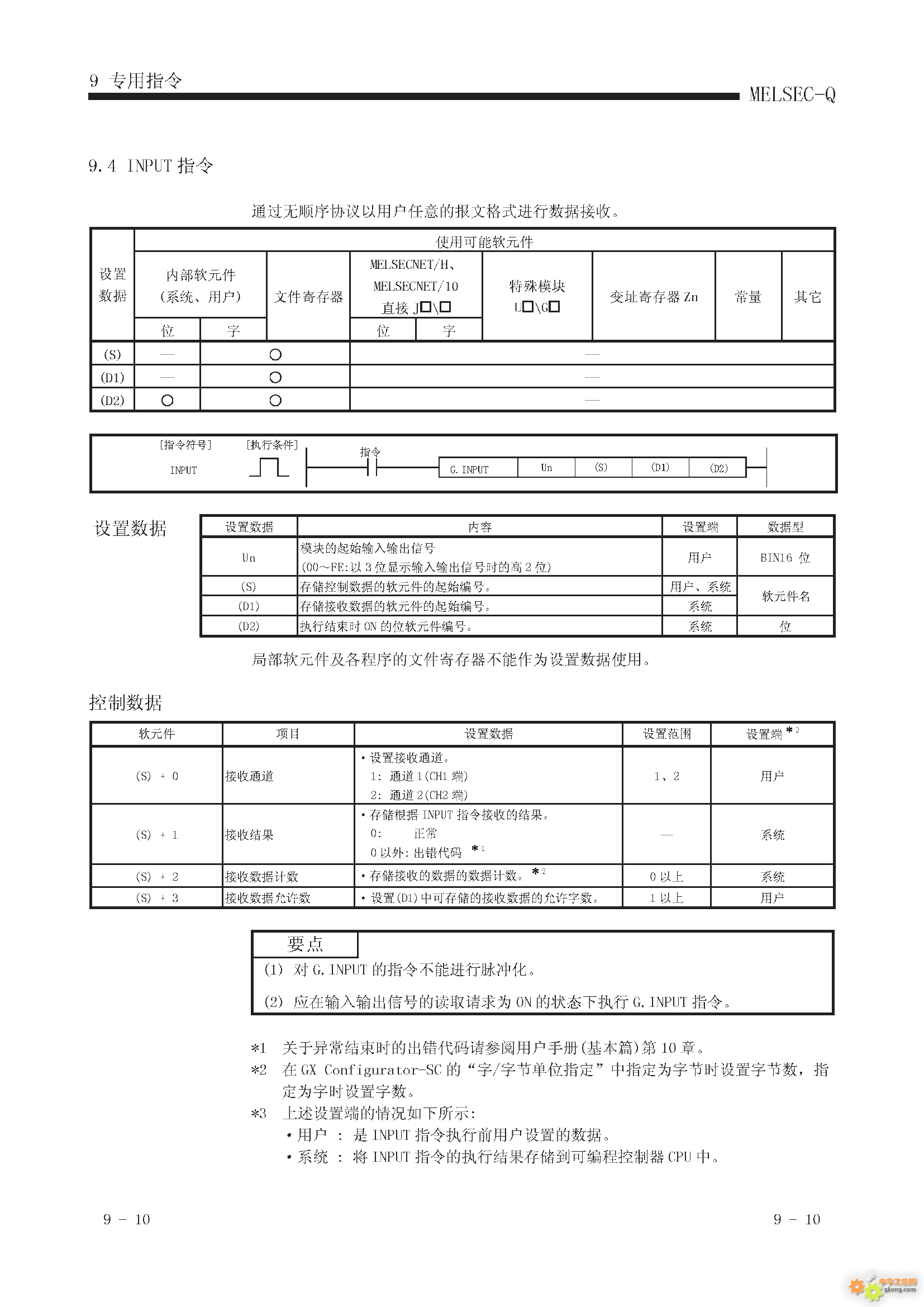

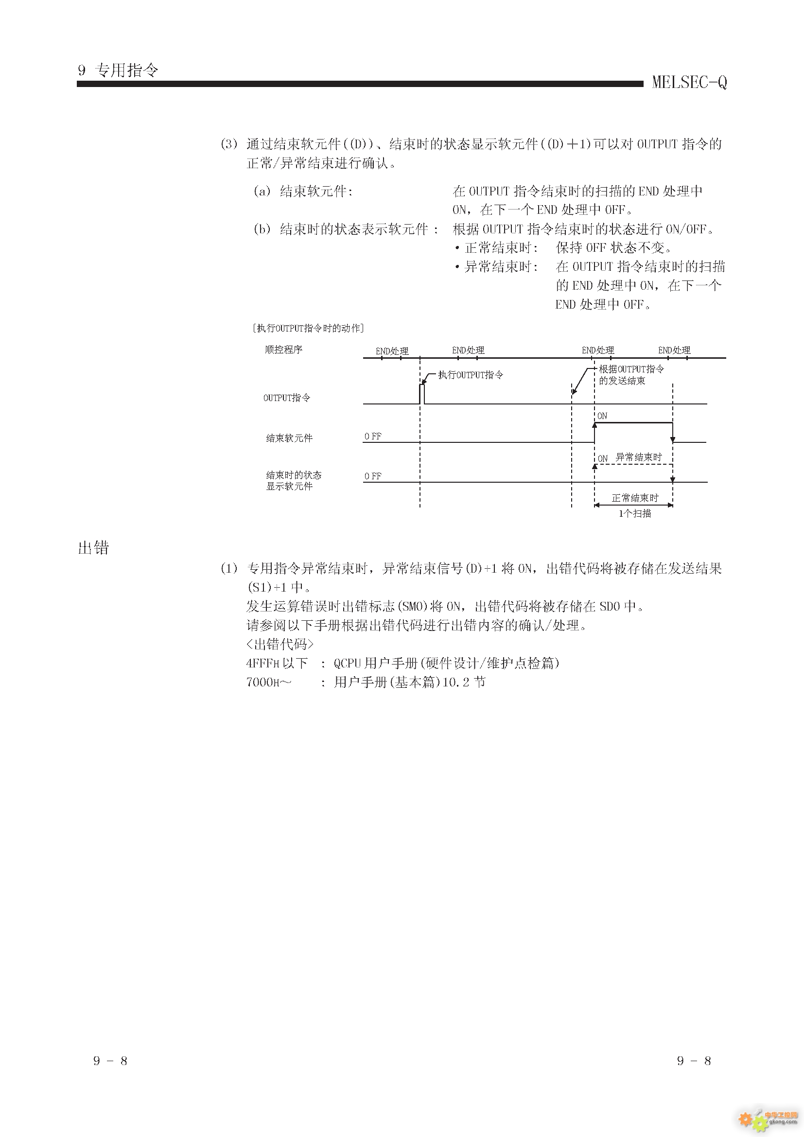

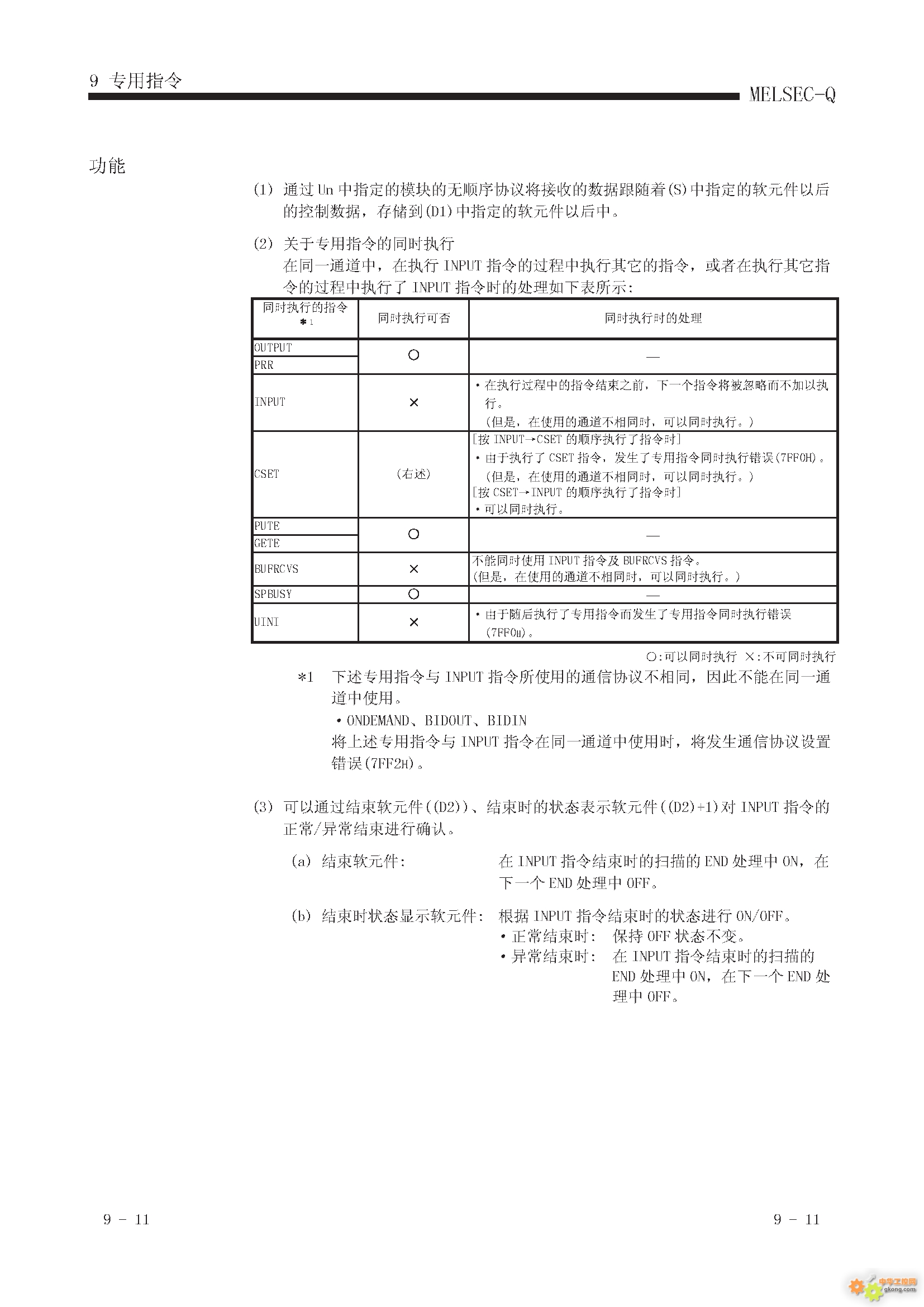

给你一个INPUT和OUTPUT指令详解:
