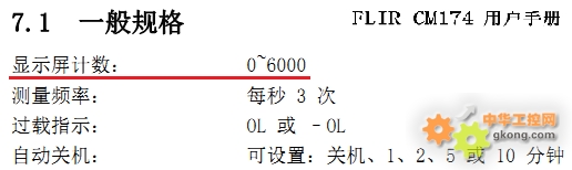

看“FLIR CM174”红外热成像钳形表“用户手册”时,在“一般规格”中,有“显示屏计数”一项,不知何所指。

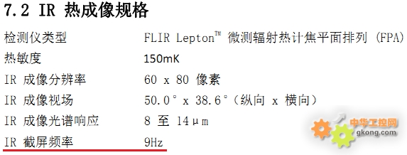

在“IR热成像规格”中,有“IR截屏频率”,也未解。

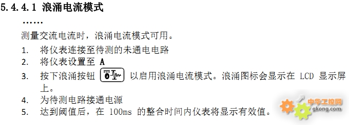

关于浪涌电流,看其描述,应当可以理解为起动电流。

在FLIR CM174产品简介(红外成像钳形表)中看到:
那么,所述“显示屏计数”,表达的应当是显示能力或显示效果。
而又有:
则“IR截屏频率”,亦大致理解了。
