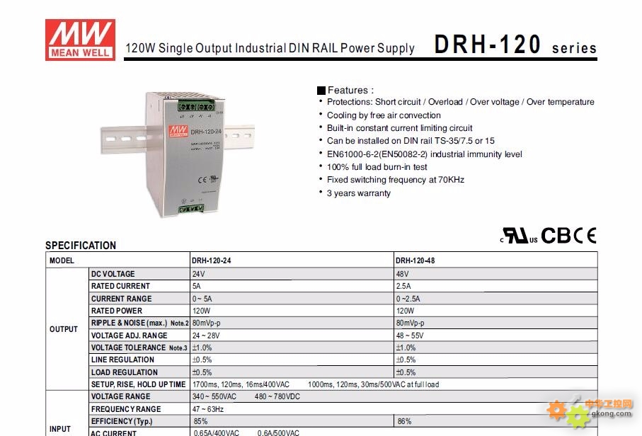

8050
7583124
文章数:522
年度积分:345
历史总积分:8050
注册时间:2013/12/12
发表于:2017/6/9 10:32:28
给你一个
