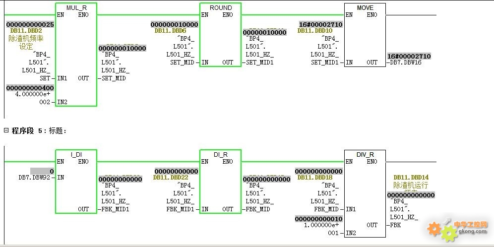

如上图西门子400PLC与ABB ACS510-01变频器通过PROFIBUS通讯 变频器在远程控制情况下频率设定30HZ,频率反馈始终为25HZ,电流,转速均未变动.相当于PLC给变频器信号了 但是变频器却没给PLC反馈。PLC上看到的频率,转速,电流均为变频器显示面板频率,转速,电流显示值。
有点搞不懂  ABB变频器接触不 多不知道是哪里有问题。自己觉得应该是变频器上设置问题,可又不知道是哪里设置错误。请各位大侠指导下。
