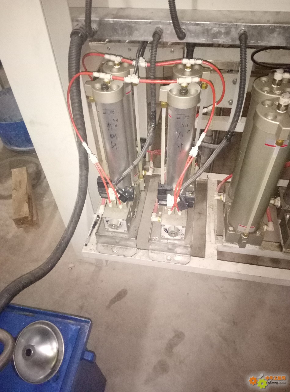

懂液压的师付指导下,新装的生产线有两个缸不同步,左边的升的慢,右边快,有什么好办法解决请教了

用同一个电磁阀控制看看。

安装减压阀

先检查一下两个液压缸的负载情况,如无异常。两个缸的供油路管道上分别装上节流阀,通过调节节流阀来调整液压缸的升降速度

这种方式本身就很难达到同步,如楼上所说,首先确认两个气缸的负载情况,如果负载没有太大的差异,可以加装排气节流阀来调整两个气缸的基本同步。

按描述这两个气缸应该是同时动作
可不可以试一下用一个电磁阀控制
另加装减压阀来调节是可以实现的!

多大压力啊,这种卡扣式的气管接头牢不牢啊

有一种叫同步阀的元件,可以加装,同步效果很好。

减压阀,节流阀装到快的那个上,调节一下

基本上是不太可能达到同步的了。用二个气(油)缸做同步,看来设计师还没有达到师的能力。
