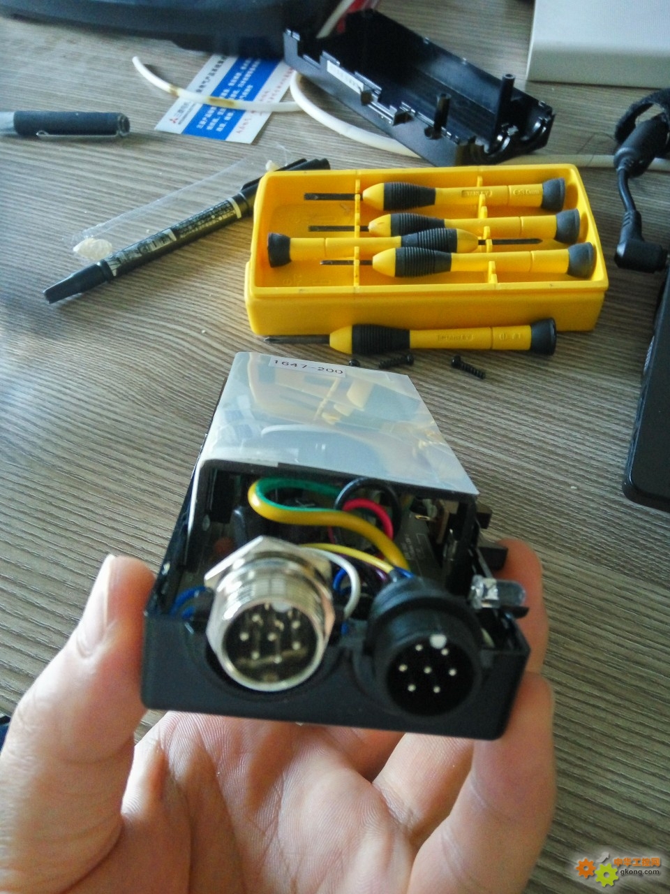

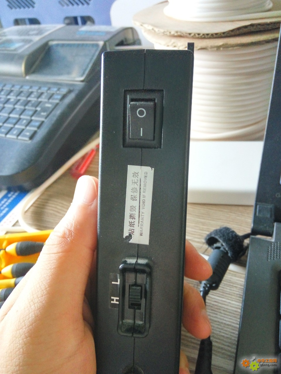

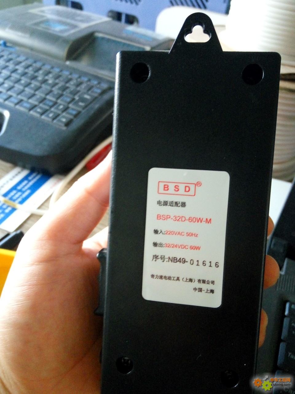

这个是一个螺丝批的电源控制器,他的速度只有高速,低俗2个档,现在客户觉的低俗档还是太快了,要我们再降低一点。我打开看来一下,原来的调速的是个开关2跟线,是不是我加一个可调电位器就行了呢?

这应该是个开关电源,可以加个电位器试一下,估计调整的范围不会很大。

加电位器没用,这是一个开关电源,输出的是两种电压,对应的是高低速,从开关变压器的两个绕组出来的,实在要改,必须要改开关电源的稳压取样端。但是这样的话电压低了,电流也小了,带负载能力差,你的转速快了,应该是电批的转速快了,应该问下电批的生产商,看有没有低转速的电批,而不是改电源。

要改一个东西,必须对东西深入认识,检测一下,电流电压等参数,驱动电源的驱动性能,改是可以的,通过降低驱动电源的驱动电压,电压低时,输出转矩的影响。都得考虑
