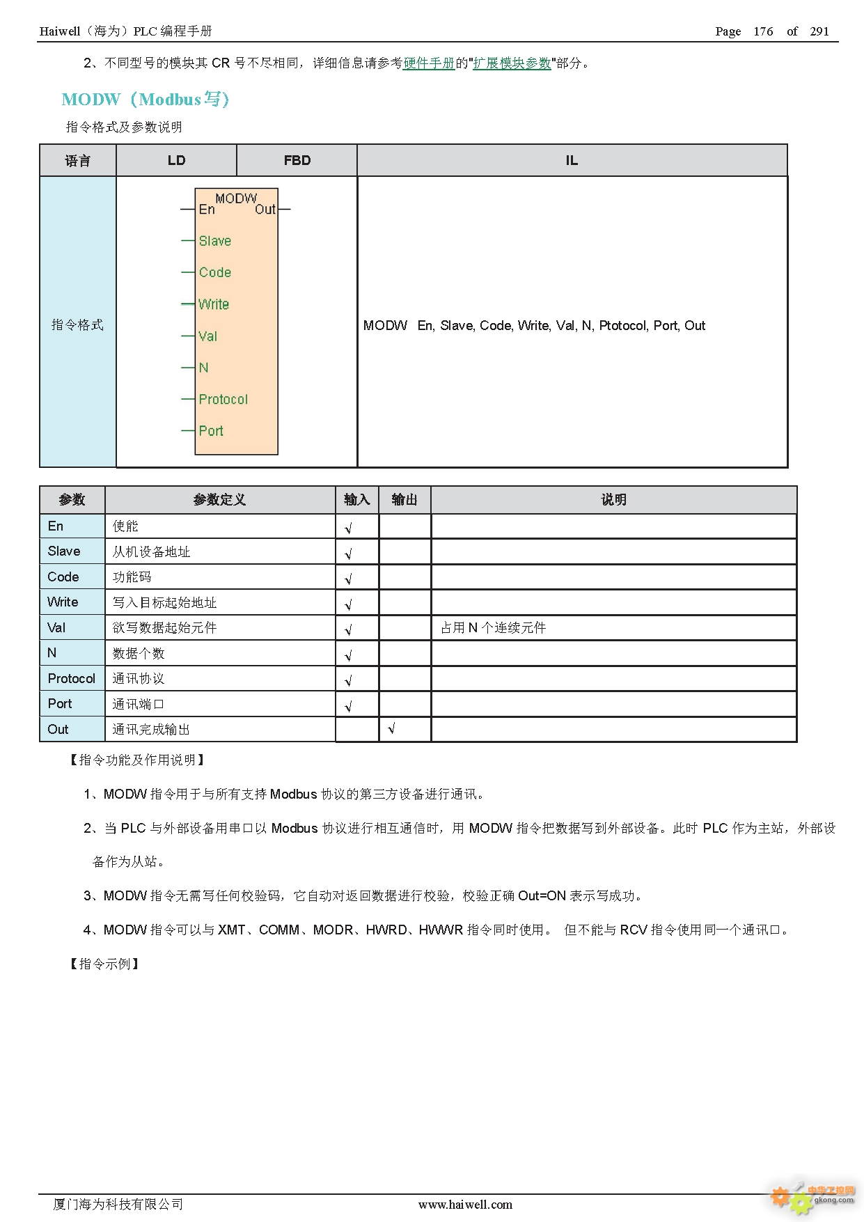

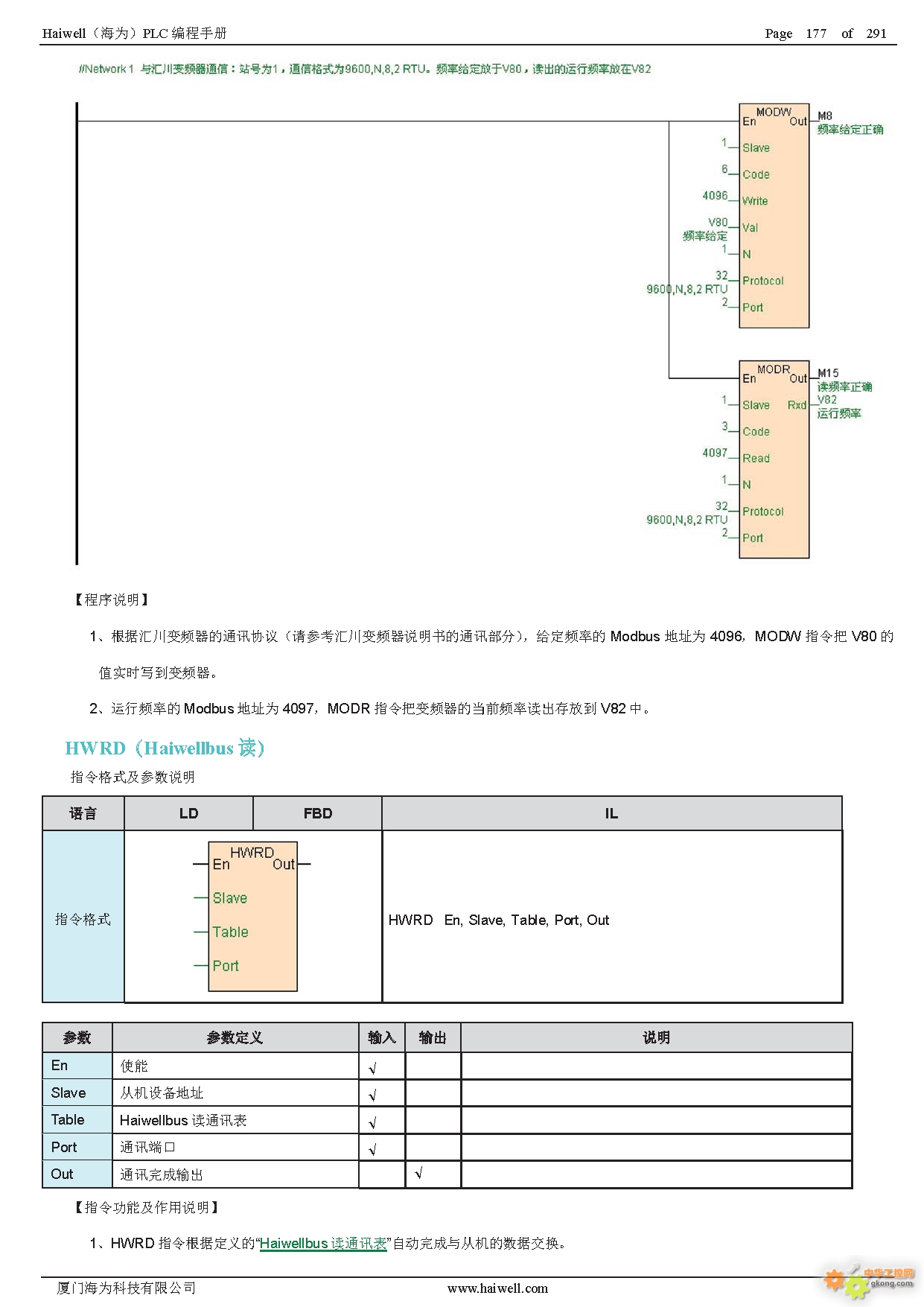

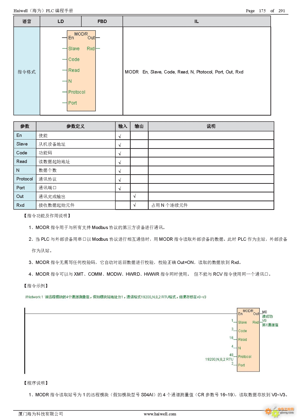

各位神啊有谁知道海为跟艾默生EV1000的通信怎么弄

modbus通讯,应该不难做

海为PLC实现Modbus通信应该很容易的!
